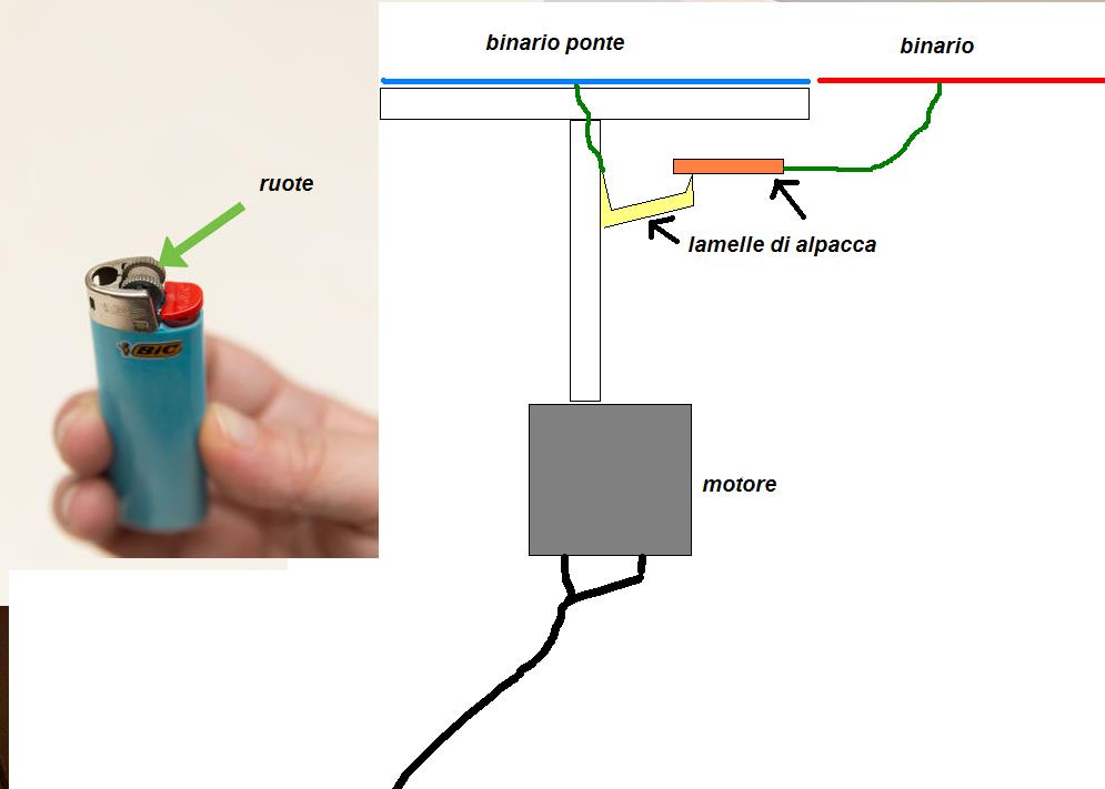

Ottimo direi, ti chiedo:
- come fai a bloccare il binario P.G. con quello di i ingresso?
- se ho ben inteso anche il binario P.G. e' elettrificato come fai ad evitare il corto su un
giro di 180 gradi?
Filippo
 Oggetto del messaggio: Re: Piattaforma Girevole da 21 metri FS
MessaggioInviato: venerdì 17 febbraio 2017, 17:47
Messaggi: 938
Località: FIRENZE
Ciao, poi, per favore, dirci come hai collegato il motore al ponte.
Gianni de Bernardis
MessaggioInviato: venerdì 17 febbraio 2017, 19:50
Alle 2 estremità del ponte ci sono le ruote (realmente in movimento) ricavate da rotelline di vecchi accendini.
Sulle rotaie del ponte ho saldato due fili + e - collegati a delle lamelle che ruotano insieme al ponte.Queste lamelle in corrispondenza dei binari si incontrano con altre 2 lamelle collegate al binario.In questo modo, la polarità sarà sempre corretta.Per fermare il ponte al punto giusto, sempre sottoplancia ho realizzato dei piccoli elettromagneti a costo zero.Su youtube ci sono tanti tutorial su come fare.Il motore è collegato a pressione dentro un cilindro applicato esattamente al centro del ponte.Se avete altre domande, sono qua :wink:
