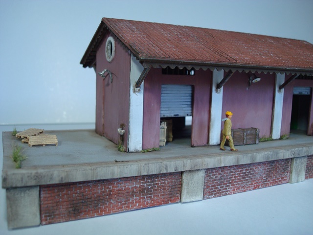

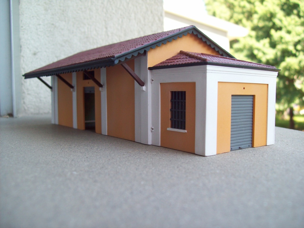

Secondo me lo scalo merci è ancora molto valido.... questo è quello che ho fatto un paio di anni fa (nella foto mancavano ancora i pluviali e qualche altro dettaglio).
Ho semplicemente scartato la base (poco realistica) e tagliato via le lamelle che si incastravano in quella. Poi ho levigato la "puntinatura" dei muri, che era un po' così così. Il resto è solo una leggera stuccata qua e là (ma neanche tanto) e la verniciatura....

L'unico dubbio che ho riguarda la scala di riduzione, all'epoca gli edifici li si facevano più piccoli del reale, occorrerebbe confrontare qualche misura.

Vero, ma gli edifici RR erano pensati per abbinarsi ai rotabili RR dell' epoca, che erano in ( circa ) 1:80. Percio' erano di proporzioni generose.
Non ne conosco esattamente la scala, ma, ai miei occhi, paiono piu' che sufficientemente proporzionati.

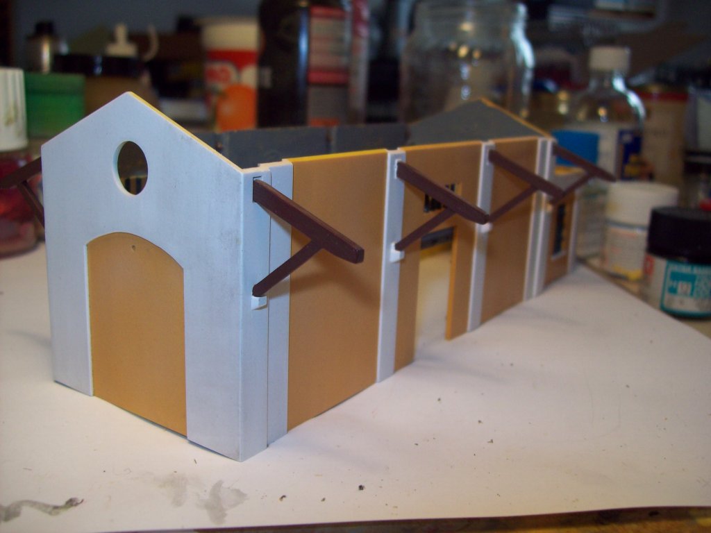

Lo scalo merci di Olgiate Calco è piccolo, ma anche le foto di quello vero lo mostrano assai minuto, io avevo iniziato una elaborazione per allungarlo di un ulteriore mezzo magazzino da aggiungere a quello intero, utilizzando due scatole di montaggio.

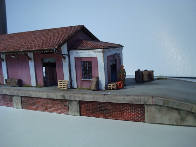

Buonasera a tutti, allego due foto del mio lavoro di elaborazione
dello scalo RR con personaggi Preiser, per rendere l'idea.
Gianni
