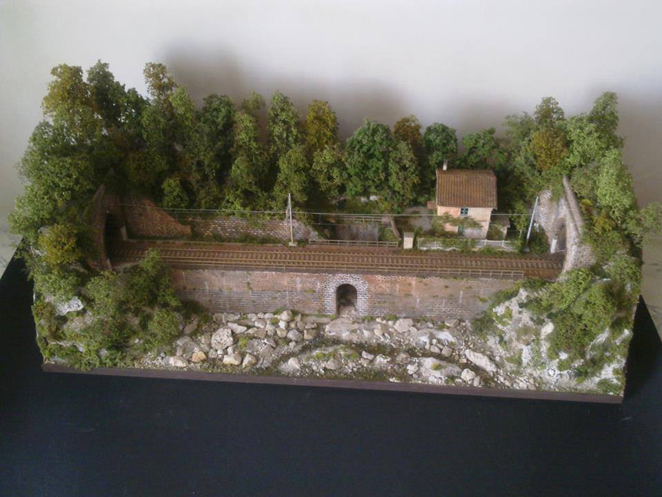

Il piano di stazione è molto simile a quello del diorama di Moggio Resiutta apparso anni fa su una rivista. Mi ricordo che all' epoca mi piacque molto!Ti auguro buon lavoro :)

Non avevo visto la divisione in moduli, scusami!
Sono contento tu l' abbia scelta perchè secondo me è la migliore perlomeno per la HO.
Sul lato opposto alla stazione, che è a binario unico tra due gallerie, realizzerei un tratto su muragliione, prendendo spunto da questo bellissimo lavoro di Marco Ragozzino, che in effetti si è ispirato a sua volta alla "nostra" :D Genova-Acqui.
tratto di Ge Ovada Acqui -diorama Marco Ragozzino.jpg [ 80.51 KiB | Osservato 13426 volte ]

Molto carino !!
Quel muro mi ricorda molto un tratto che costeggia la statale del turchino (credo fra Masone e Campoligure.. è un po' che non ci passo..) :D
