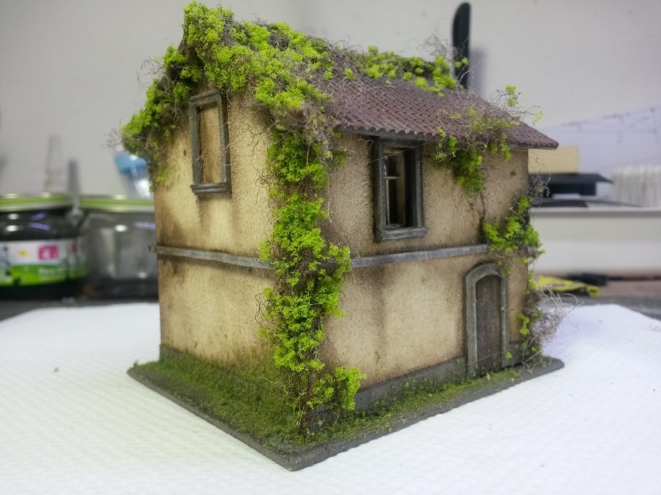

Ciao a tutti volevo condividere con voi una delle mie ultime realizzazioni, un casello ferroviario realizzato in cartoncino, il tetto e' stato realizzato in plastica del tipo commerciale preso da alcuni avanzi e debitamente sagomato cosi' come le finestre.
Illuminato a luce calda, ho accentuato un po' di piu' la sporcatura e la presenza di rampicanti come mi e' stato richiesto da un amico che me lo ha commissionato. (Cosi' come non ha voluto l'inserimento di grondaie e tubi di scolo)

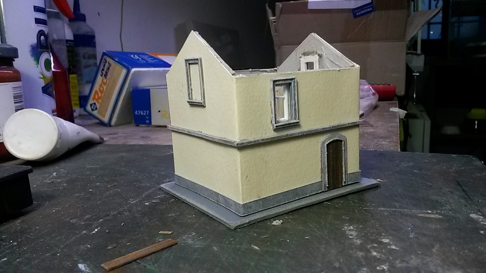

Per la colorazione sono stati utilizzati colori acrilici, smalti e pigmenti il tutto alla fine e' stato protetto con spray trasparente opaco.
Sperando di aver fatto cosa gradita (si accettano commenti e suggerimenti anche negativi , anche quelli servono a crescere)
Filippo

Bello! Forse troppo acidognolo il verde della rampicante, la avrei fatta più somigliante all'edera.

Bello , un pò tropo vissuto e arborizzato epr essere ancora in uso.
ma comunque...qualche indicazione su come hai fatto i rampicanti che sono veramente belli...

Lo trovo davvero bello ma anche secondo me è fin troppo "erboso" per essere ancora abitato. Sarebbe perfetto se fosse in disuso.
Ciò non toglie l'ottimo lavoro svolto.

Grazie ancora per i complimenti, condivido pienamente che sia troppo erboso, ma come spiegato sopra è stato voluto proprio così dal comittente, a mali estremi estremi rimedi.....
basta spegnere la luce e diventa in disuso.

Unico appunto: le tegole sono poco vissute rispetto alle pareti.
Io le sporcherei di più. Inoltre romperei il bordo esterno di qualche
tegola per dare un'aria più vissuta al tetto.

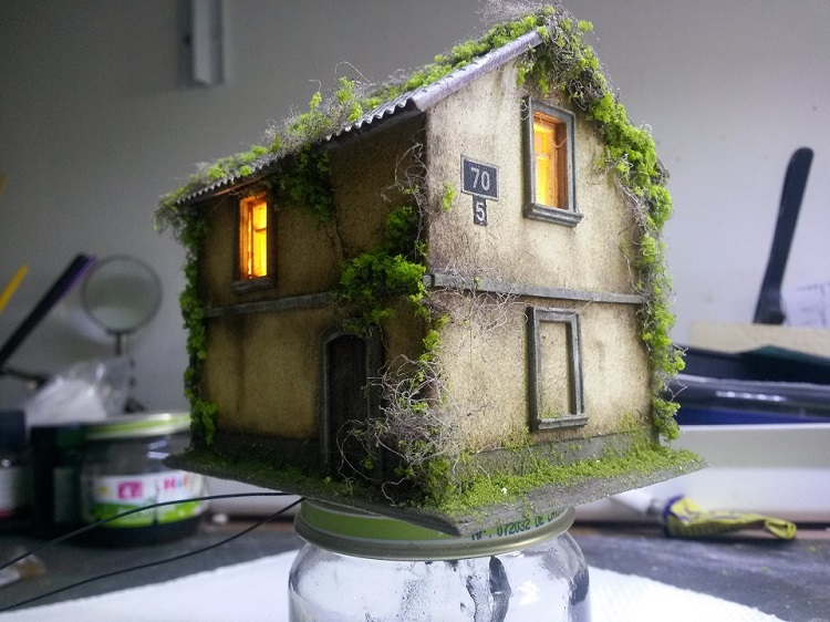

Il casello è molto bello, se non lo hai fatto ti consiglio di rinforzarlo internamente con listelli di legno per evitare imbarcamenti dovuti all' umidita'. Volevo poi chiederti come hai realizzato la chilometrica su sfondo nero. Ciao e ancora complimenti!

Si ho provveduto a rinforzare il casello ai 4 angoli sono stati fissati listelli in legno cm.1 x cm.1 , per quanto riguarda i cartelli sono stati fotocopiati da una rivista del settore e stampati incollati su di un cartoncino e fissati alla parete.

Mi unisco agli altri per i complimenti nel risultato finale raggiunto. Mi lascia un po' perplesso la differenza di altezza tra le finestre poste sui due lati consecutivi dell'edificio, una soluzione piuttosto rara nella realtà. La finestra sul lato di testa appare troppo alta rispetto alla fascia marcapiano mentre quella sul lato lungo è troppo bassa sul marcapiano che come noto evidenzia sulla facciata il livello del pavimento del piano superiore. Ti sei basato su un progetto esistente o è una realizzazione di fantasia?

Sbiellato hai perfettamente ragione, infatti mi stranizzava come qualcuno non lo avesse ancora notato,
Purtroppo e' stato un grosso errore da parte mia, distratto da altri lavoretti, quando me ne sono accorto era troppo tardi , pertanto ho fatto notare l'errore a chi dovevo cedere il casello preoccupandomi che ne avrei fatto un altro, ma il committente lo ha voluto cosi'.
