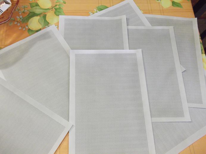

Utilizzando la tecnica che ho descritto su TTM 49 sto realizzando un pò di marciapiedi in stile FS.
La prima cosa che ho fatto è stata quella di verniciare i fogli di carta del colore voluto.E' molto importante effettuare questa operazione all'aria aperta,inoltre consiglio vivamente di coprire le vie respiratorie :wink:

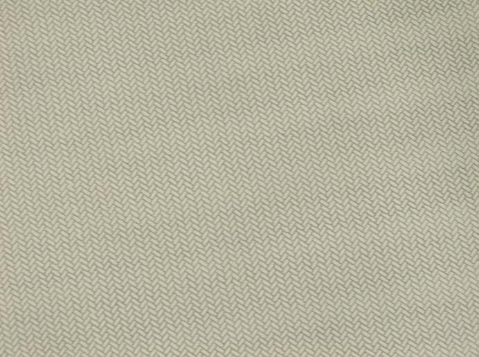

Prendendo il file della trama delle mattonelle ho inviato la stampa nella modalità bozze o stampa rapida e economica.A questo punto non mi resta altro che tagliare e incollare a misura il disegno ottenuto.

Foto macro

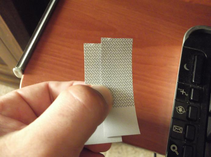

Posteresti qui una foto del tuo lavoro?Grazie.

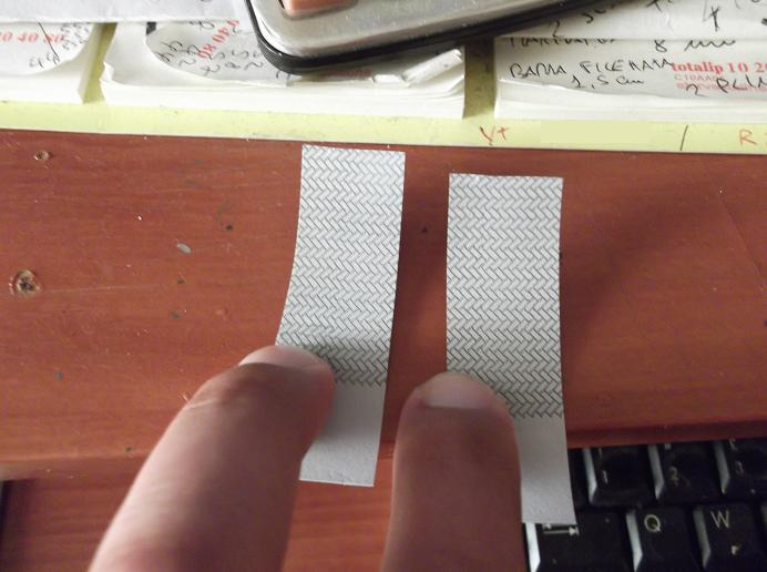

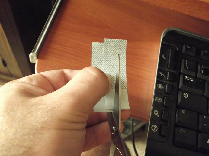

Ho fatto un esempio veloce veloce di come procedo io.Sovrappongo 2 fogli facendo combaciare la trama.Poi taglio in mezzo e poi unisco.Così facendo la giunzione sarà quasi impercettibile.

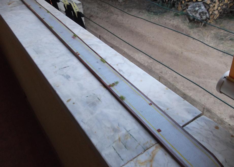

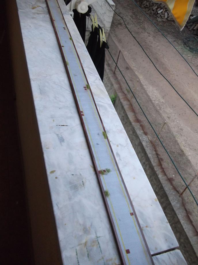

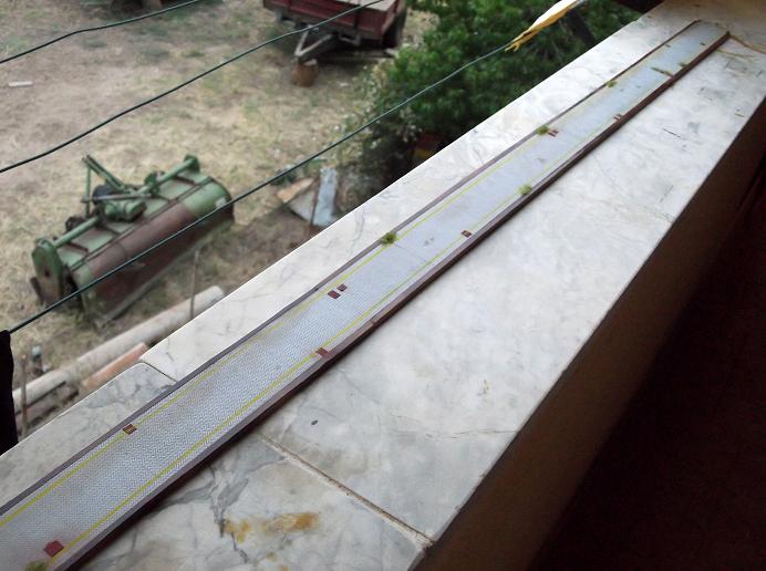

Il primo marciapiede lungo 120 cm è quasi pronto,devo solo incidere le pietre laterali e fare qualche ritocco ai tombini :wink:
