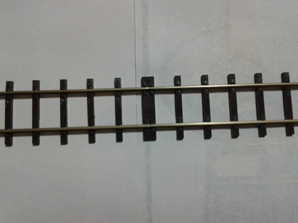

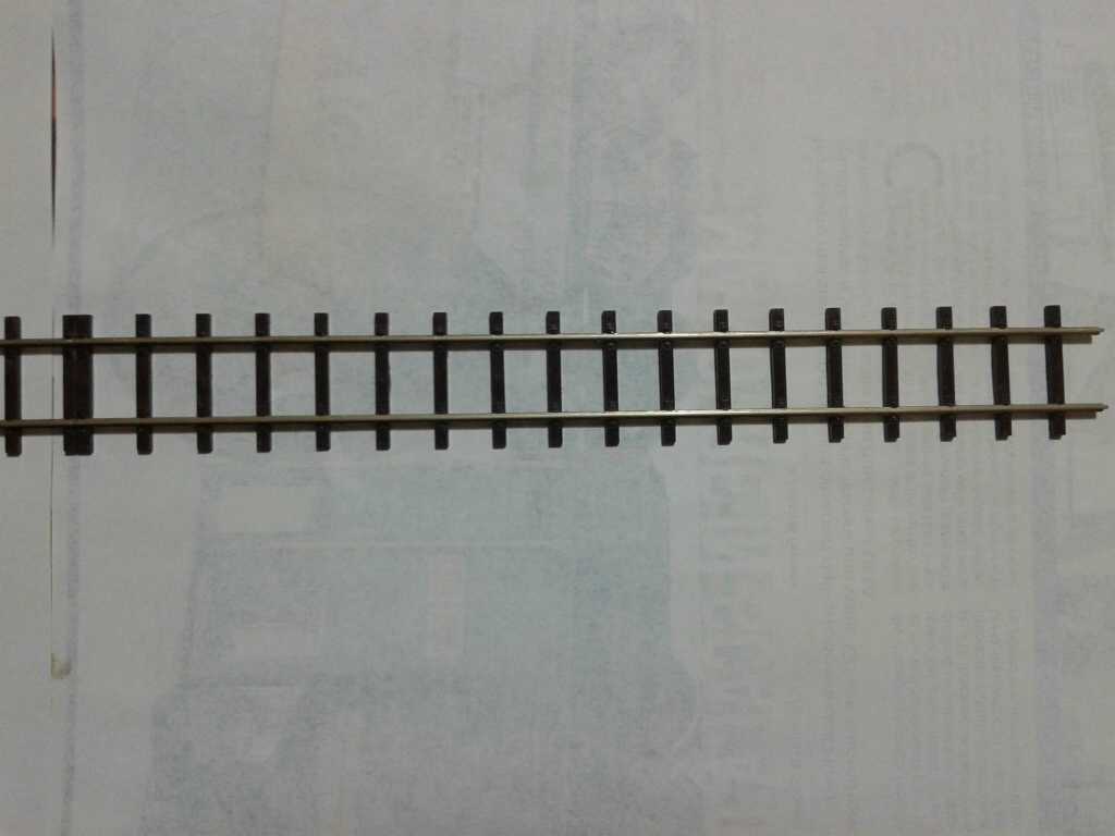

Tanto per esperimento, ho voluto provare a rendere più realistici due spezzoni di binario Roco Line codice 83, separando le traversine con un tronchese e rimontandole distanziate di 10 mm l'una dall'altra. In prossimità della giunzione tra i due binari, ho montato la doppia traversina, come sovente accadeva in passato.
Nelle foto potete vedere il risultato ottenuto.

A voi commenti e critiche.

Puoi postare foto anche da altre angolazioni? Cosi' dall' alto non si riesce a capire la proporzione con l'alt5ezza della rotaia.

Ciao Marco, grazie della segnalazione, andrò a guardare; avevo già letto qualche post qui sul forum e così ho voluto provare. Probabilmente avrò sbagliato qualche cosa...
Provvederò appena possibile, magari sfruttando la luce del sole. Per la cronaca le rotaie del binario Roco sono da 2,1 mm di altezza.
Spero che così possano andar bene.
Altrimenti fammi cortesemente sapere cosa devo fotografare.
Alex

Ad occhio con quella spaziatura fra le traversine, considerando un binario di fine '800, vedrei meglio una rotaia piu' bassa, magari presa dalla scala N. Se ben mi ricordo il codice 83 non arriva a riprodurre la rotaia da 36 kg/mt. Magari affogando bene il tutto nella massicciata si puo' migliorare l' effetto. Poi, con qualche ciuffo d' erba ed un bel carro invecchiato sopra.. slurp! :wink:
