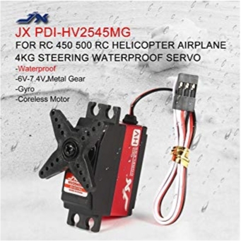

Grazie anche a te Umbriele, proverò l'acquisto di qualche servo rosso.
Intendi questo qui? Azz, costa 15 volte tanto rispetto alla versione blu!

Giulio S ha scritto:
Alcuni decoder per ovviare a ciò, all'accensione, prima mandano il segnale di controllo e dopo un ritardo di x ms alimentano il servo. Questo trucco, non elimina lo scatto totalmente ma lo attenua molto.
Interessante, quindi è questo che si ottiene assegnando il valore 4 alla cv 50...
Grazie Despx per la spiegazione.
Giulio
No, io ho presto questi, 4 euro l'uno : https://www.amazon.it/gp/product/B07236 ... UTF8&psc=1
