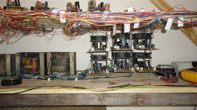

Carissimi: quando iniziai la costruzione del mio plastico mi ripromisi di documentare le fasi costruttive con foto in itinere. Fu solo una proposta non mantenuta e le uniche foto sono queste :oops: :oops: . Però il plastico è terminato già da due anni e, se avete 34 minuti di tempo da… perdere, potete vederlo a questo indirizzo youtube:
https://www.youtube.com/watch?v=4Rx5ioA ... e=youtu.be
Il plastico è totalmente analogico. Mi aspetto i vostri commenti e saranno bene accetti anche quelli negativi, ma, vi prego, non siate troppo cattivi nei giudizi :lol: :lol: !!
Stefano

È vero che i treni si fermano e ripartono senza gradualità: non essendo il plastico digitale, avrei potuto provvedere con il vecchio sistema di resistenze di valore progressivo per permettere la fermata e la ripartenza graduale, ma ci sono in linea sette sezioni di blocco doppio e otto sezioni di fermata nelle stazioni: avrei dovuto fare almeno altri 60 sezionamenti sulla rotaia sx rispetto al senso di marcia, quattro per ogni sezione ( due in arrivo e due in ripartenza) con resistenze fra i 4 ed i 10 ohm, ma capisci che il tutto sarebbe stato decisamente complicato. Ho anche studiato con un caro amico un sistema che potesse provvedere in automatico alla bisogna, come da foto che allego, ma bisognerebbe costruirne altri 14 e non è semplice inserirli nel plastico.

Mi chiedi dei bracieri: li ho fatti in ottone inserendo all’interno un dispositivo fumogeno Seuthe ed un led simulante il fuoco, analogamente a quelli utilizzati per il palazzo in fiamme, dove anche led gialli lampeggianti rafforzano il colore delle fiamme; il dispositivo per il fumo del palazzo è originale Seuthe. Gli unici prodotti commerciali sono le galline e la mucca, entrambi di produzione Viessmann, cosi come erano di tale casa anche gli amanti che, però si sono ...stancati in breve tempo: ho ovviato con un sistema di mia costruzione, con un motore lento che trasforma il moto circolare in moto alternativo, tramite una bielletta ed un ago.

E428 013 mi chiede come ho fatto a tenere accese le luci delle automotrici in assenza di corrente. La risposta è semplice e bisogna intervenire sulla parte elettrica delle automotrici e delle elettromotrici di testa: premesso che i sezionamenti nel plastico si trovano sulla rotaia sinistra rispetto al senso di marcia ( polo negativo), ho escluso dall’alimentazione del motore le luci interne e quelle di testa, ma relativamente al solo polo negativo, la cui alimentazione viene trasferita attraverso un filo particolarmente flessibile al gancio di trazione che, a sua volta, riceve la stessa polarità dal gancio della prima rimorchiata illuminata la quale, ovviamente, non supera il tratto sezionato nel quale si è fermata la motrice!!. Peraltro, nella eventualità in cui il treno arrivi al sezionamento con velocità eccessiva, e quindi a causa del volano della motrice anche la prima rimorchiata occuperebbe anche in parte la sezione, è opportuno che al carrello anteriore delle rimorchiate sia attribuita la presa di corrente del lato dx ( positivo) ed a quello posteriore quella sinistra.
