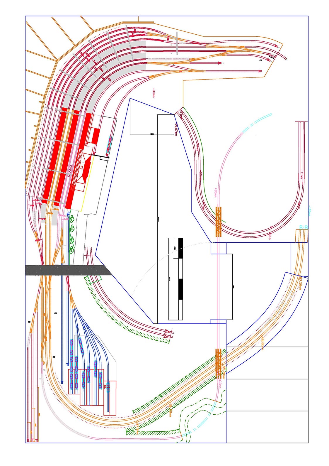

Pianta del plastico:
Livello 0 visibile
Commento file: Pianta del plastico - quota 0 visibile
pianta_livello0.jpg [ 264.27 KiB | Osservato 11314 volte ]

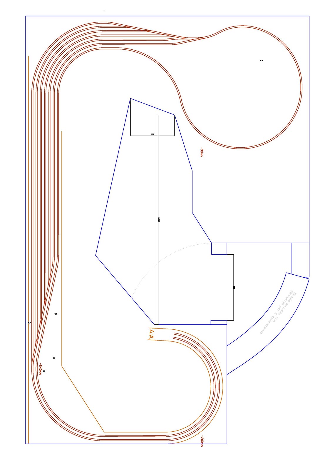

Livello -1 Stazione nascosta OBB
Commento file: Livello -1 stazione nascosta OBB
pianta_livello-1.jpg [ 125.05 KiB | Osservato 11314 volte ]

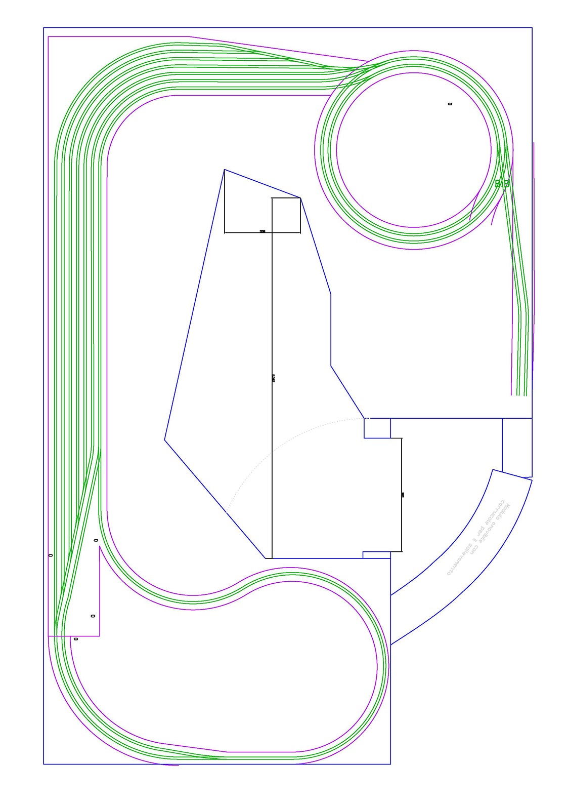

Livello -2 Stazione nascosta RFI
Commento file: Livello -2 stazione nascosta RFI
pianta_livello-2.jpg [ 159.83 KiB | Osservato 11314 volte ]
La G sarà chiusa da due moduli amovibili, uno con la linea a doppio binario RFI di tipo moderno con portali per la TE a traliccio simili a quelli della Direttissima e della linea Pontebbana, il secondo con un ampio ponte ad arco che possa richiamare la vecchia linea Pontebbana.
La stazione principale con 5 binari serviti da marciapiede e 3 per treni merci, sarà dotata di deposito locomotive, magazzino merci con piccolo scalo e area di ricovero carri.
La zona della stazione sarà divisa otticamente dalla zona del deposito e dal fascio di ricovero da un ponte stradale che richiamerà quello presente a Udine centrale.
Oltre lo scalo merci, nascosto sotto ad una collina e separato dalla stazione da un muro di contenimento, ci saranno 3 binari tronchi dove verranno ricoverati i treni reversibili che faranno servizio sulla linea secondaria.
La linea OBB, dopo essere uscita a destra in galleria, affronterà una curva a 180° per scendere di circa 90mm e scomparire in galleria per passare sotto alla stazione e ricomparire oltre il ponte stradale con un tratto in trincea in primo piano. Sarà l'unica parte a vista con raggio minimo di 650mm. Da qui uscirà di scena per scendere alla stazione nascosta.
La linea RFI a doppio binario, passando oltre il deposito locomotive, affronterà la discesa di circa 100mm con un lungo rettilineo, passerà sotto alla linea secondaria, sul modulo amovibile e scomparirà di scena sotto al curvone austriaco.
Una serie di "trucchi scenici" come viadotti, alberi, case servirà a mascherare le parti meno realistiche.
L'ambientazione richiamerà la zona del Tarvisiano con montagne e boschi.
Su alcune alture ci saranno dei fortilizzi o piccoli villaggi montani.
Il paese principale sarà situato oltre lo scalo ferroviario su un altura a nascondere la stazione nascosta secondaria.
Le stazioni nascoste saranno armate con binari e scambi PECO cod. 100
Le parti a vista saranno con binari PECO e Roco cod. 75 e 83 con traverse in CA sulle linee principali, legno sulla secondaria.
Tutti gli scambi avranno motori sottoplancia. Le stazioni nascoste PECO PL10, mentre quelle a vista servomotori gestiti in DCC con schede di diversa provenienza.
Le pensiline della stazione richiameranno quelle di Tarvisio Boscoverde, mentre la stazione è ancora in via di definizione. Potrebbe richiamare la stazione di Palmanova o quella più moderna di Tarvisio con la licenza del magazzino merci e del deposito.

La stazione è piuttosto ampia, e la dimensione dei serbatoi generosa, ed ulteriormente incrementabile con qualche tronchino per i treni navetta.
Mi lascia piuttosto perplesso la collocazione della rimessa, accessibile solo dal primo binario, che conseguentemente risulterebbe praticamente inutilizzabile per il servizio. Peraltro, ogni manovra delle locomotive necessiterebbe di impegnare il doppio binario e, sul lato della diramazione, anche la linea diramata, bloccando di fatto la circolazione.
E, vista la sua generosità, le manovre presumo sarebbero parecchie...

Esatto, è la cosa che perplime di più anche a me. Valuterei la presenza delle dovute aste di manovra con traversate. Se poi penso che la stazione è sede anche di 2 tensioni diverse, e quindi si devono fare i "lanci" delle locomotive sotto la linea di contatto della rispettiva tensione...

Che sia ben chiaro, non ho intenzione di fare polemica ma con quali parametri oggettivi motivi questa osservazione? Potresti citare le parti del regolamento/i in auge nelle FS/OBB in base all'epoca di rappresentazione in cui si regolamenta l'esatta o errata collocazione del/i servizi dedicate alla manutenzione del materiale di trazione?

Nessuna polemica, ogni osservazione è ben gradita.
Se pensate che i progetti delle ferrovie reali vengono fatti da pool di ingegneri e architetti!!!
Chi sono io per fare tutto da solo?
Infatti la posizione della rimessa non mi convince. Starebbe meglio oltre l'ottavo binario o tra le due linee italiane come a Udine, con l'accesso da tutti i binari.
Ieri sera ho provato a modificare il piano binari invertendo la posizione delle linee ma ancora non mi piace.
Pensavo anche di ribaltare la stazione mettendo il FV sul retro e binari e rimessa sul fronte, ma è una soluzione che preferirei evitare. Mi piacerebbe vivere il plastico come ho sempre vissuto le stazioni: entrandovi dalla porta principale.
Come detto ho ancora molto tempo prima di posare il primo binario, quindi sotto con i consigli.
E visto che sono in viaggio ecco la realtà che regala spunti.
Casarsa della Delizia. La rimessa locomotive con piattaforma girevole è posta oltre lo scalo merci.
Stessa situazione a Cervignano A.G.
Anche a Tarvisio Boscoverde la rimessa è oltre il binario 8.
Ci penso.

Marco, non che non esistano stazioni con rimesse collegate al primo binario: posso citarti Pistoia, ad esempio, e, fra le stazioni internazionali, Luino.
Anche San Candido aveva la rimessa e la stella lato binario 1; ma era accessibile anche da altri binari di stazione.
Insomma, vorrebbe essere un elemento di riflessione, non di critica.
Piuttosto, come pensi di fare il cambio delle locomotive? Con il lancio della loco? Certo, ad evere un sistema per abbassare ed alzare il pantografo in digitale, sarebbe magnifico!
Con il (finto) traino da parte di una loco di manovra?
Critiche e riflessioni vanno benissimo perché stuzzicano la fantasia e permettono di cogliere particolari altrimenti ignorati.
Come detto la rimessa necessitá modifiche. L'ho buttata giù di corsa.
Il cambio locomotiva verrà fatto come a Tarvisio: taglio della loco e movimento della stessa con una 245 o, prossimamente, una 145.
Essendo in epoca V e VI, alcuni treni avranno loco poli tensione per cui non servirà il cambio.
Certo, poter muovere i pantografi in DCC sarebbe fantastico. Aspetto una soluzione abbordabile.
