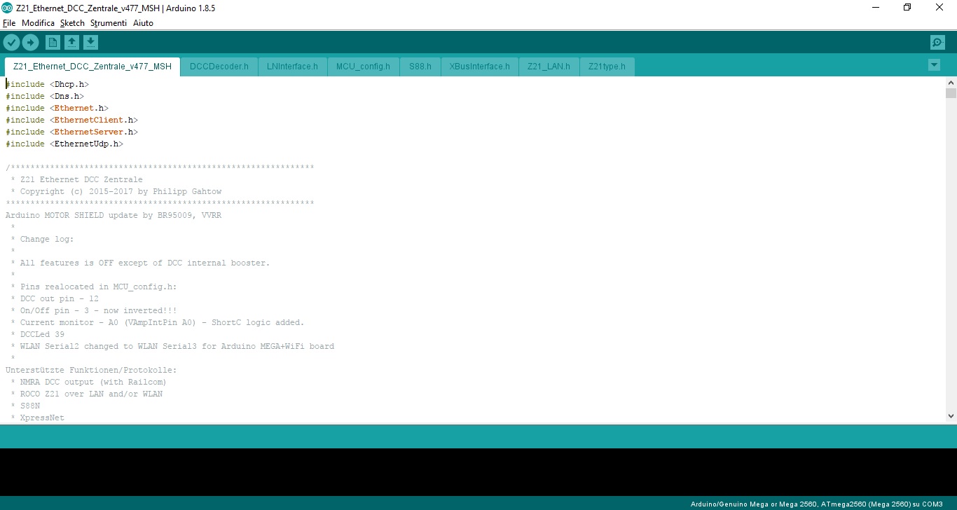

Mi è arrivato l'Arduino Mega e la ethernet shield, ho seguito le istruzioni saltando la parte che riguarda il wifi, ma nella compilazione mi da tantissimi errori:

Questa la videata dell'ide:
schermata ide.jpg [ 114.58 KiB | Osservato 5099 volte ]

non so che fare :(

Non hai installato correttamente le librerie. Hai settato correttamente il Mega in Arduino Ide?

Mi era venuto il dubbio perchè avevo provato in precedenza la base station su Arduino uno.
Ho cancellato le cartelle delle librerie su documenti\arduino e scaricando come indicato su scalatt, ho reintallato le librerie e gli errori di compilazione sono cambiati ma continuano ad esserci.
Avevo scaricato da qualche parte su questo sito http://pgahtow.de/wiki/index.php?title=Zentrale/en librerie e file e caricando la versione Wi-Fi del .ino, funziona tutto perfettamente, ovviamente nel monitor seriale mi da all'avvio errore di inizializzazione Wi-Fi, ma è normale perchè non ho il Wi-Fi.
Resettando tutto, IDE e librerie, e caricando quelli linkati su scalatt, non va. Domani con calma riprovo tutto.

Mi viene il dubbio che la parte ethernet sia disattivata nello sketch quello è specifico per il Wi-Fi. Prova a scaricarlo dal sito dell'autore.
