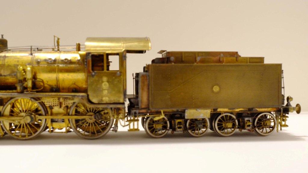

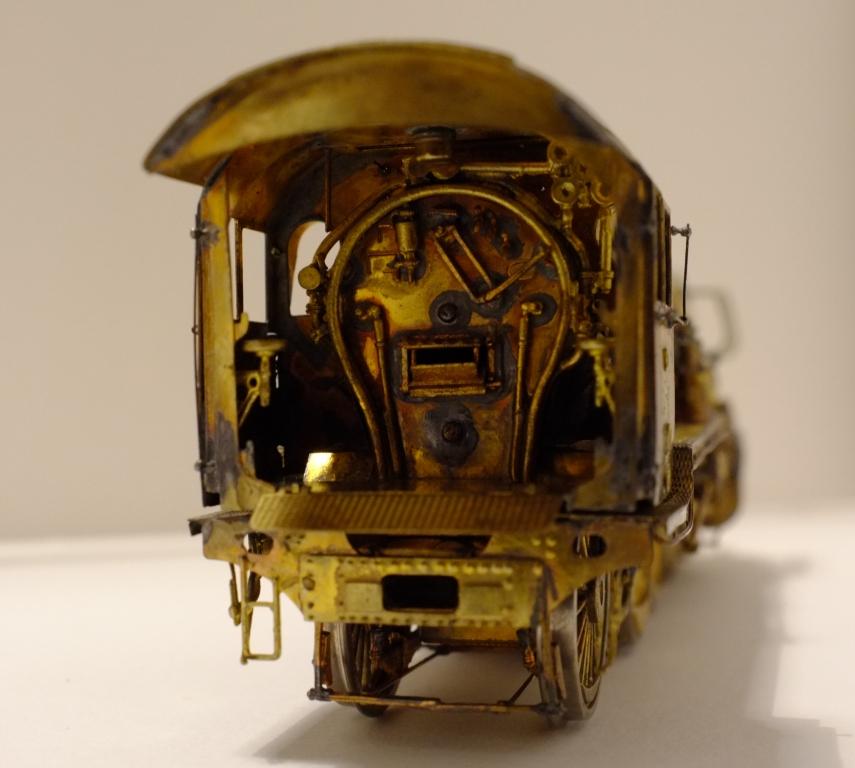

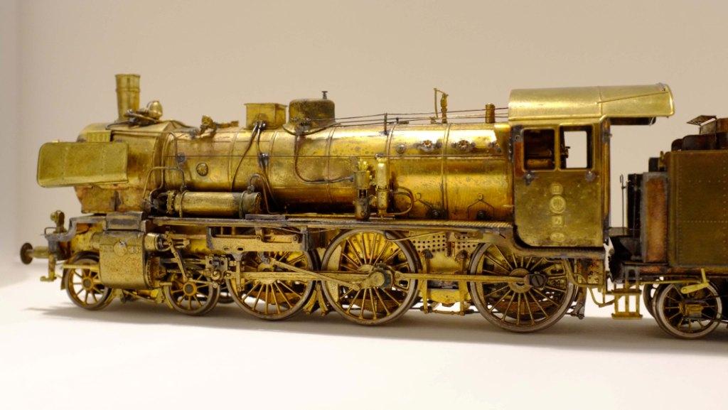

personalmente ritengo, ed è una mia pura considerazione personale, che i kit della Gerard Riedl di Vienna
siano i migliori kit mai realizzati: per la loro completezza, per la loro complessità, per la precisione delle mircofusioni e delle fotoincisioni
nonchè per le istruzioni di montaggio, realizzate passo passo con disegni e spiegazioni dettagliate della metodologia
di assemblaggio che poi io non ho mai più ritrovato in nessun altro kit !
Ora ne sto aspettando uno da una casa svizzera e vedrò come si presenta, i presupposti sono molto molto buoni.
Purtroppo sono scritti in lingua tedesca per cui è stato sempre necessario effettuare una traduzione, che però poi è abbastanza ripetitiva per i diversi modelli.
La qualità del loro funzionamento è legata alla loro complessità: si funzionano ma è necessario accettare dei compromessi durante il montaggio:
ai tempi erano presentati come modelli "da palco" cioè da museo e non per essere utilizzati in circuito, soprattutto per la loro estrema delicatezza.
Comunque funzionano e dopo un po' di montaggi di diversi modelli si acquisisce la necessaria scaltrezza.
Tale è la complicazione delle componenti e tale è la complicazione meccanica: motori nel tender e assi delle loco che devono girare liberamente senza
ingranaggi di trascinamento; locomotori in H0 con 4 motori...come ne aveva la macchina vera. Asse motore che trascina le bielle come per il 1029 o 1073.
Tutte le sale sono montate su boccole molleggiate con molle da 0.7 mm di diametro che non ti davano già pronte ma andavano avvolte... insomme sono delle belle sfide
Il modello è una replica fedele in tutto e per tutto di ogni particolare della macchina vera.
Ho ancora parecchi kit di questa casa che è oramai fallita da diversi anni, 30 anni per la precisione, e li realizzo quando sono certo di avere il tempo
necessario per affrontare il lavoro con pazienza e tranquillità.

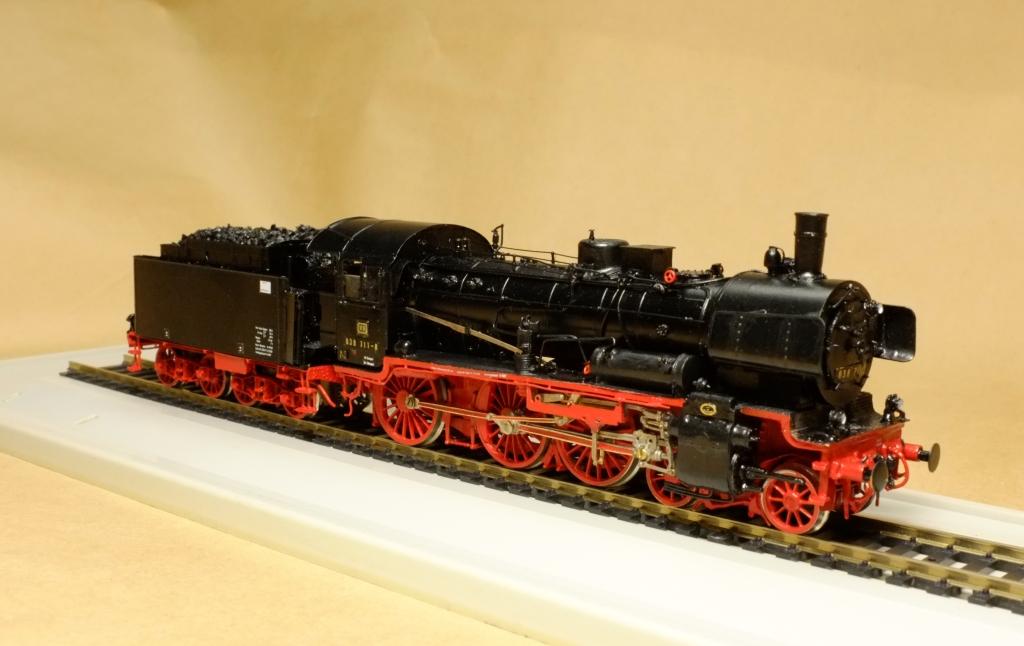

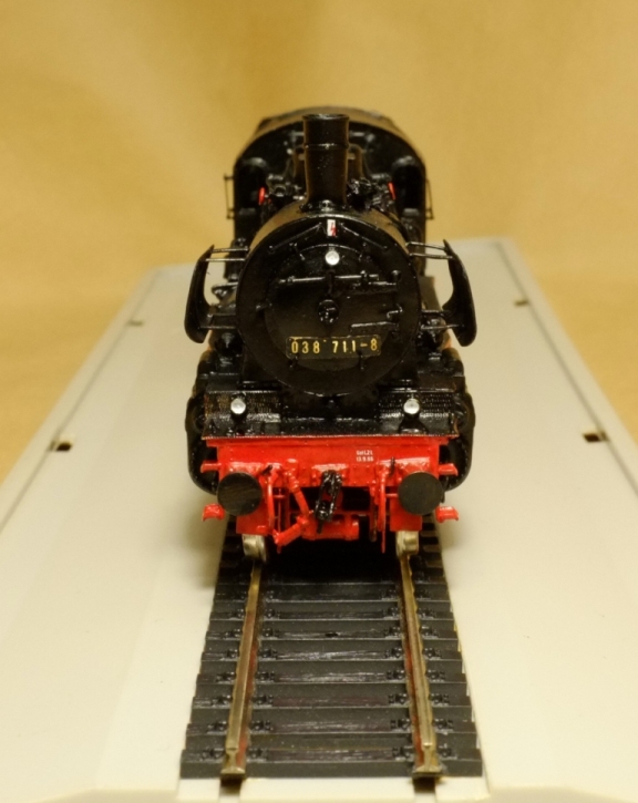

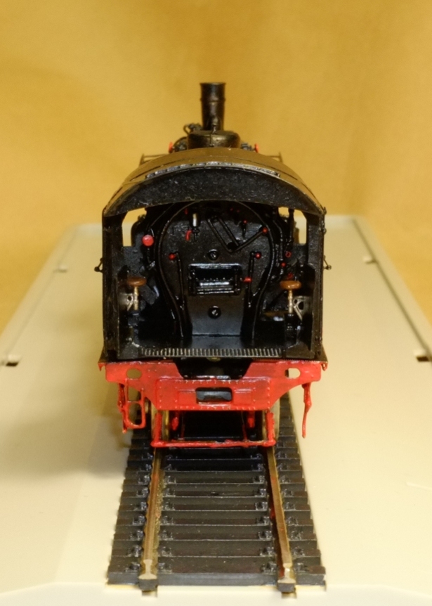

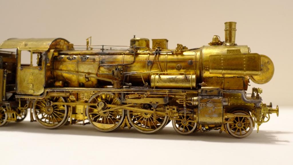

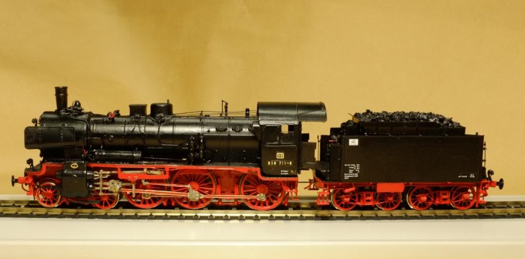

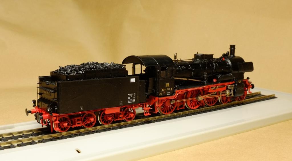

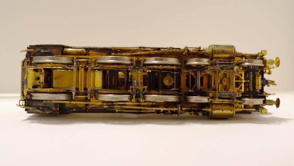

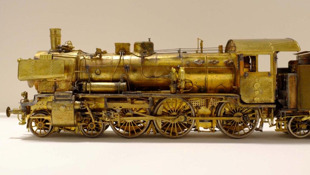

Ti posto alcune immagini della P8-BR38 che avevo costruito. E' il primo modello che ho realizzato 40 anni oro sono...
Ho anche fatto una T18 che non ho verniciato e che magari un giorno completerò, però
anche lei è bellissima così com'è ....e ne ho altre due da mettere assieme in un prossimo futuro.
Spero di avere soddisfatto la tua curiosità.
A presto e ancora tanti cari saluti
Beppe
