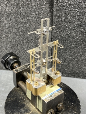

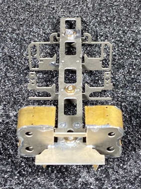

Commento file: Iniziamo qui il montaggio della distribuzione...la cosa più complicata è come "prendere" i pezzi per la saldatura
FS_476-025_032.jpg [ 101.25 KiB | Osservato 17552 volte ]
Commento file: Saldatura delle guide per la distribuzione

Commento file: Installazione e fissaggio delle due guide per la testa a croce e loro allineamento con le altre parti del frame della distribuzione.
FS_476-025_037.jpg [ 76.81 KiB | Osservato 17552 volte ]

Per il gruppo della distribuzione ho invece visto che chi ha
progettato il kit ha semplificato le leve della distribuzione
eliminando una bielletta che collega il glifo con la leva di
controllo. Ho cercato una soluzione ma oramai il gruppo
non può essere modificato. Comunque la biella mancante
rimane tra le guide superiori e non sarebbe comunque visibile.

In sintesi facciam riferimento al libro ed Pegaso sulle macchine di Preda Bellica ed abbiam selezionato la 068 che appare sui 2 lati . La sabbiera quadrata venne aggiunta nel dopoguerra insieme ad altre modifiche.
Ps ho la versione Micro senza sabbiera .
Alcune prime annotazioni:
Il duomo del kit ha la flangia troppo spessa e va assotigliata ( vedi foto ) ma non son molto soddisfatto quindi probabilmente lo rifò.
Il fumaiolo come illustra Modeller ha la flangia intermedia spostata in alto... dovrò provvedere ai nostri
Duomi e fumaioli sono avvitati per poi poterli saldare o incollare senza patemi di disassamento.
Il portello aria del tetto cabina è il classico FS rettangolare e non l'originale austriaco. Anche qui provvederemo.
20230311_113822.jpg [ 254.44 KiB | Osservato 17325 volte ]

Esatto Beppe, il modello riproduce quelle locomotive .
Complice la foto di Modeller si possono fare dei perfezionamenti come dicevo sopra.
Allego foto fumaiolo prima e dopo spostamento della fascia come da foto delle vere. Ho provato a saldare una fascia chiodata, sostituita nel tempo da una saldata, senza segare e rifare il fumaiolo . Perfezionabile la finitura.
Per il Maxon ho semplicemente allargato il foro per il collare ed ovalizzato quelli predisposti per le viti. Salderò il supporto quando posizionerò gli ingranaggi onde adagiare correttamente la vite senza fine .
Per il mio omonimo: il kit è di Progetto Modellismo ed il progettista un geniale utente del forum .
20230318_191345.jpg [ 86.17 KiB | Osservato 17191 volte ]
20230318_191157.jpg [ 146.01 KiB | Osservato 17191 volte ]
