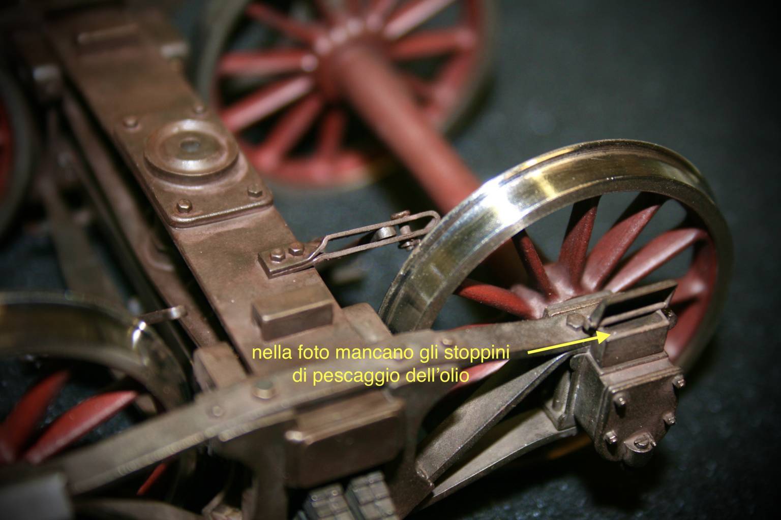

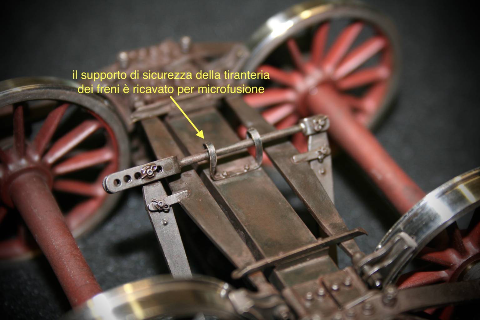

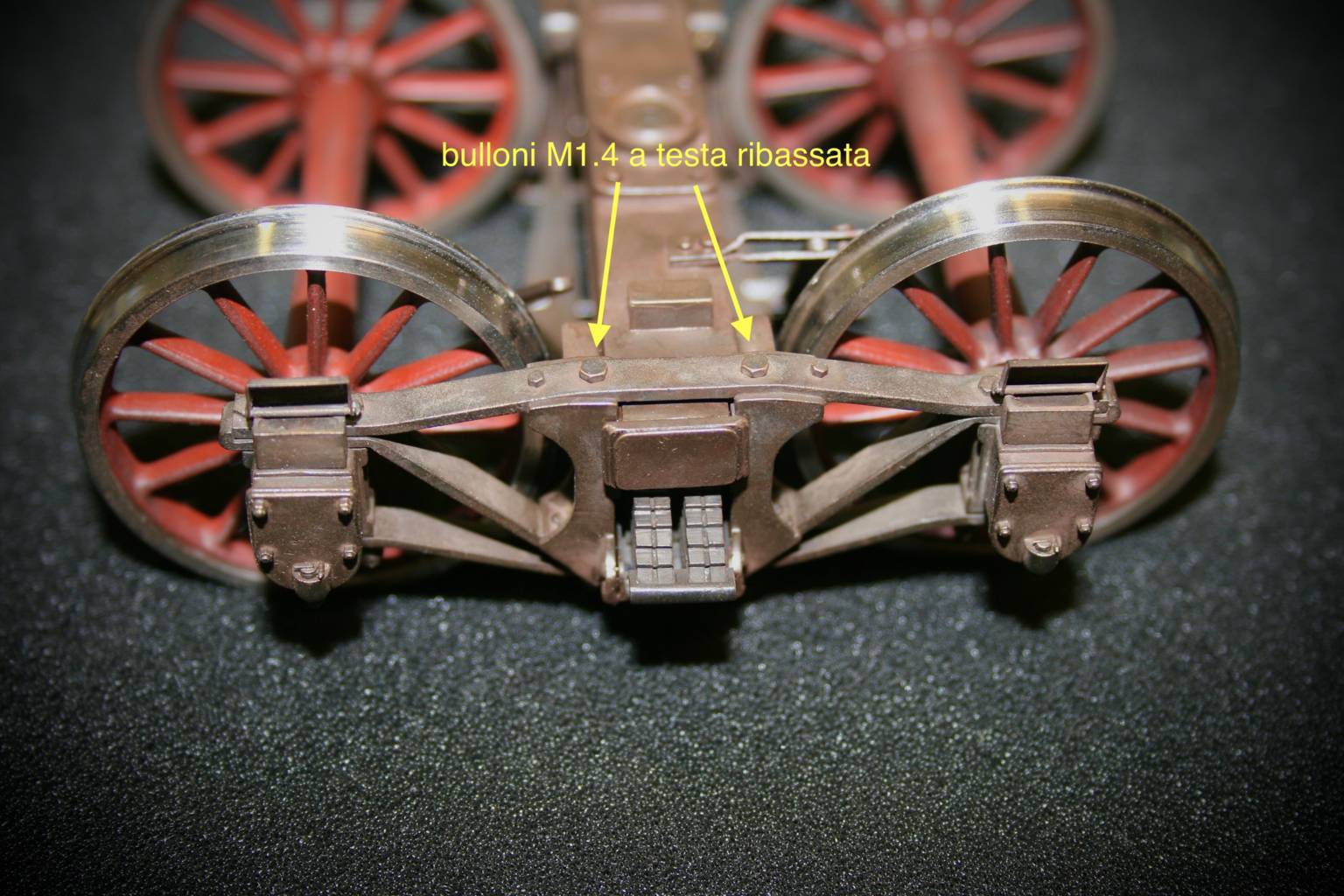

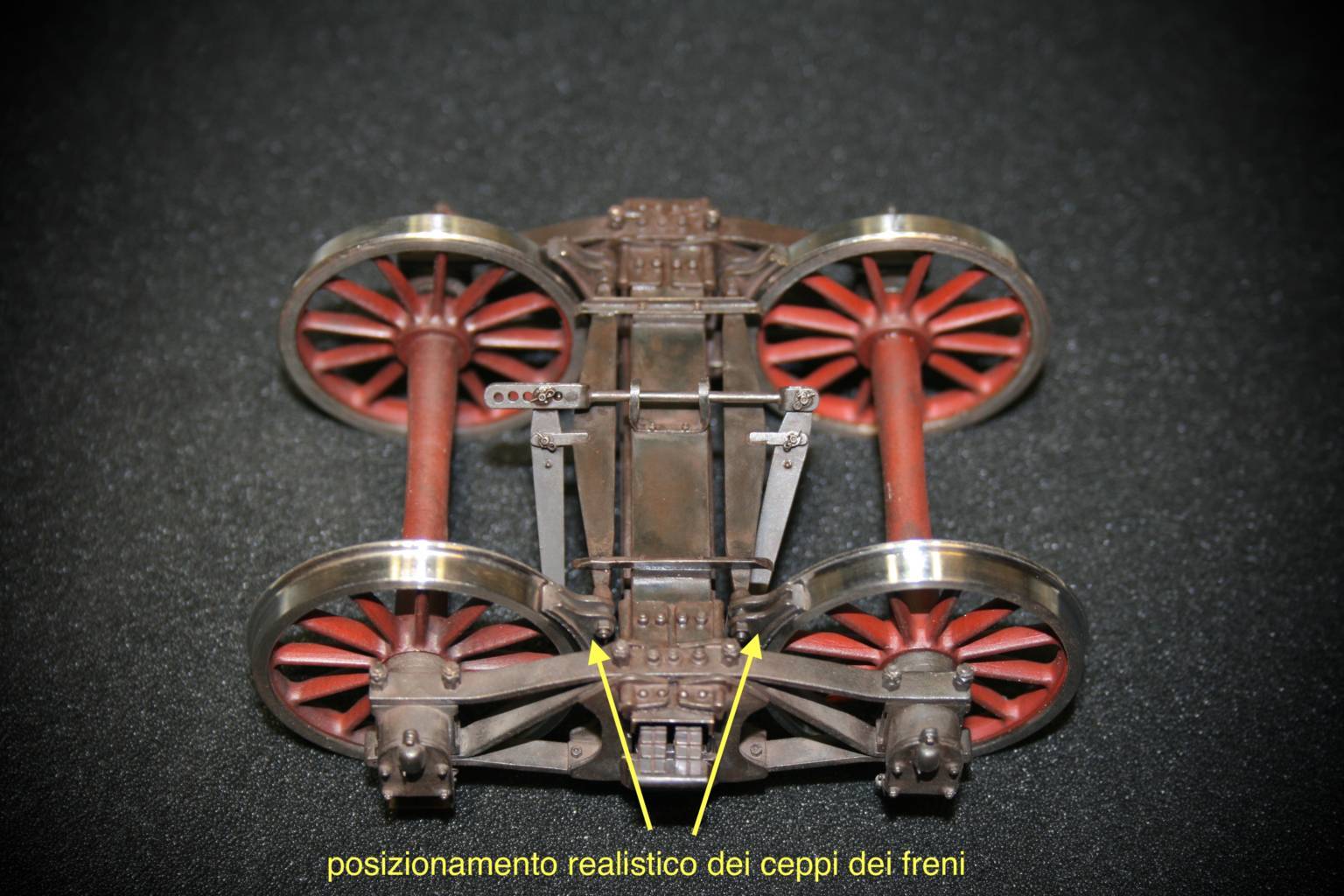

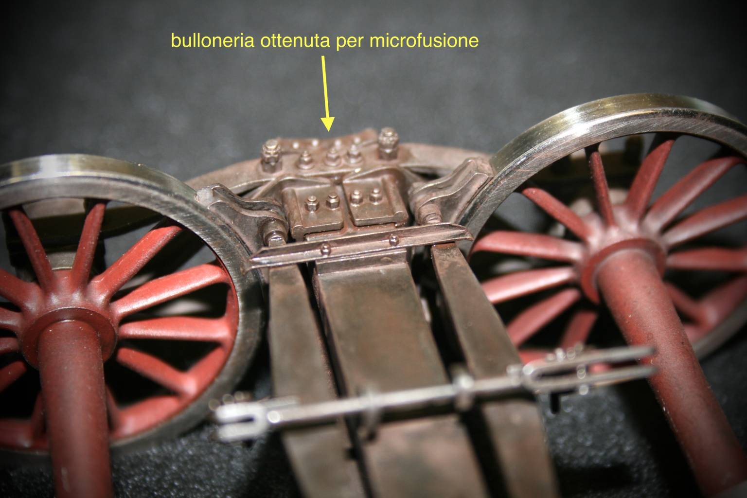

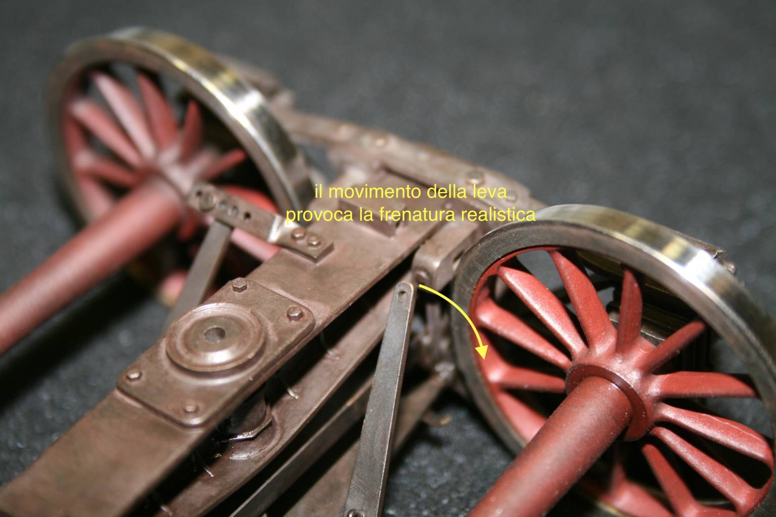

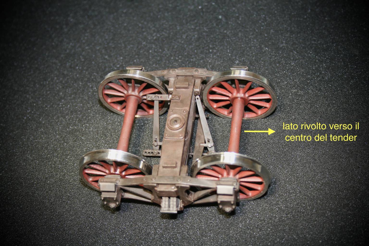

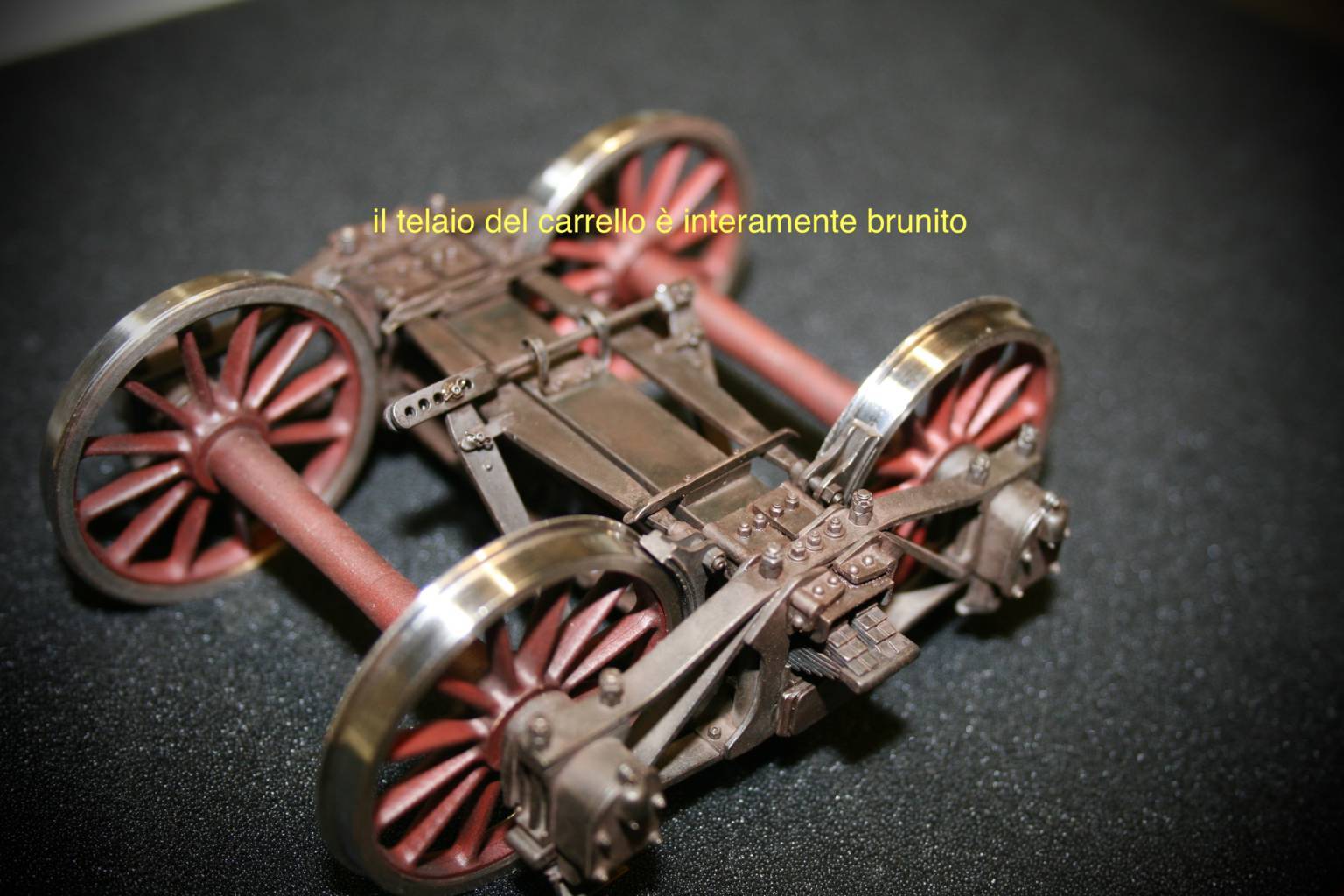

Oggi presento il carrello del tender finito.
Per fortuna le varie fasi del montaggio hanno soddisfatto le aspettative, e i timori riguardanti la preventiva verniciatura rispetto alle varie fasi del montaggio si sono rivelati ingiustificati.
Purtroppo le foto fatte in un ambiente privo di luce naturale tendono a evidenziare in modo poco realistico l’aspetto dei pigmenti.
Lo scorrimento delle ruote è molto fluido, i cuscinetti a sfere occultati all’interno delle boccole sono veramente efficaci e silenziosi.
L’azionamento del leveraggio del freno provoca una realistica frenatura delle ruote.
La scelta di rifinire mediante brunitura tutta la struttura del carrello è finalizzata ad evidenziare al meglio il lavoro estremamente sofisticato del fonditore, al quale vanno i miei dovuti ringraziamenti.
Manca da provare la corretta efficacia della lubrificazione attraverso gli oliatori posizionati sopra le boccole.

Bentornato!
La brunitura è bellissima, si vedono un sacco di dettagli.
Curiosità, non sono esperto: perchè olio sui cuscinetti a sfere? sui cuscinetti a sfere non ci va il grasso?
 Oggetto del messaggio: Re: Riproduzione Gr. 740 in scala 1/30
MessaggioInviato: lunedì 15 giugno 2026, 20:16
Iscritto il: mercoledì 22 febbraio 2006, 23:44
Messaggi: 281
Località: Caronno Pertusella
Riguardo la brunitura, vedrò di fare qualche foto sfruttando la luce solare in modo da ottenere un risultato migliore dal punto di vista cromatico.
L’uso dell’olio per i cuscinetti deriva dalla volontà di imitare la procedura reale, ma anche dalla oggettiva impossibilità di ingrassare i cuscinetti una volta assemblato il carrello.
Realisticamente devo ammettere che la questione rimarrà più teorica che pratica, trattandosi di un modello complessivamente statico…
Un saluto
Roberto
