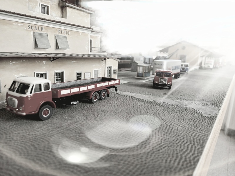

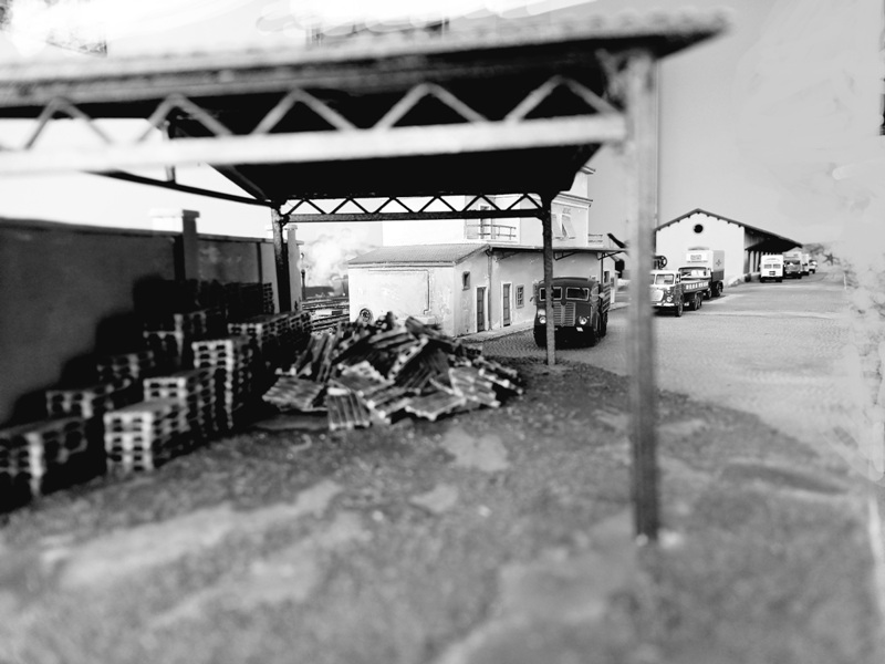

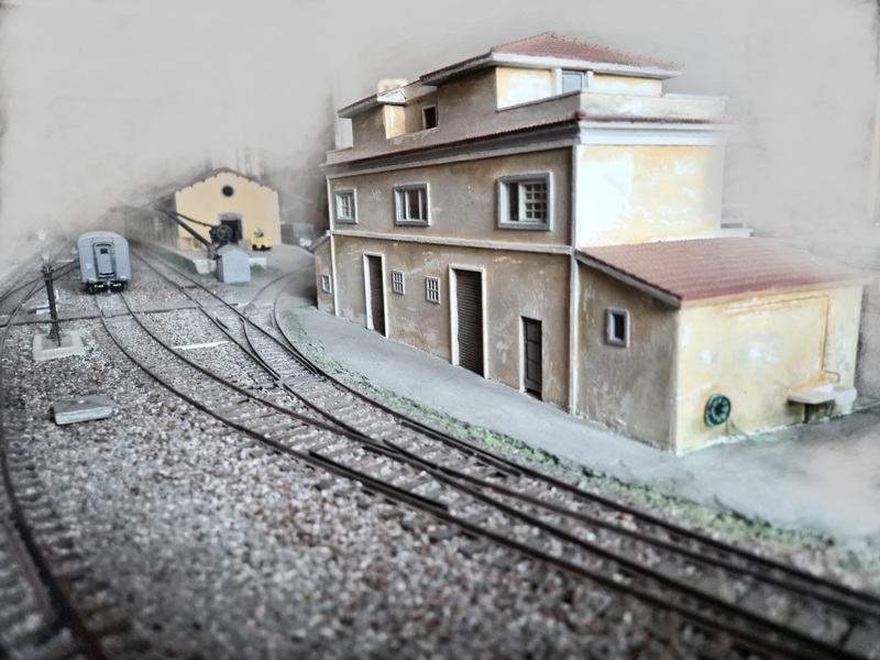

Io che sono una capra in questo genere di cose volevo togliere il fondo da queste foto direttamente con una applicazione del cellulare da cui sono state scattate. Quindi con il dito indice ho cominciato a cancellare il fondo in maniera molto imprecisa e approssimativa. Chi le ha viste mi ha detto…Sembra che sia calata la nebbia sul plastico!
1.jpg [ 132.02 KiB | Osservato 599 volte ]
2.jpg [ 144.47 KiB | Osservato 599 volte ]
3.jpg [ 113.43 KiB | Osservato 599 volte ]

Ultima foto da PAURA :shock:

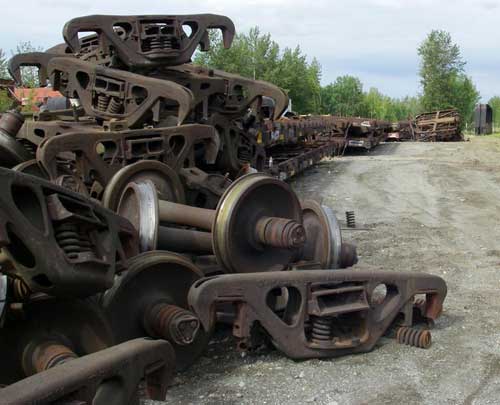

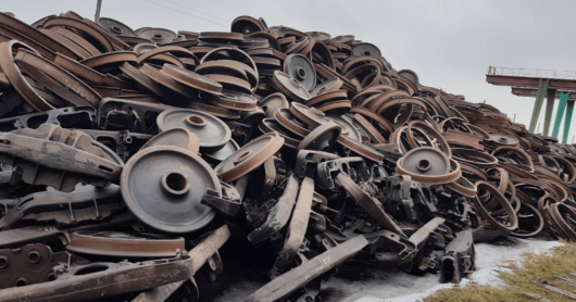

qualche immagine dalla rete
scrap-railroad.jpg [ 27.78 KiB | Osservato 279 volte ]
large_55c23ccd752b4db69b3317da8a5de0d2.png [ 295.73 KiB | Osservato 279 volte ]
