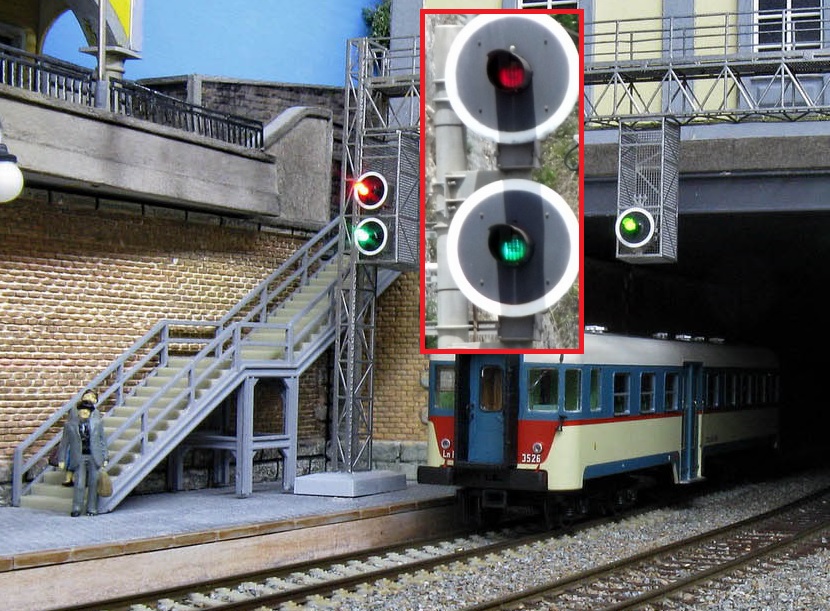

Praticamente finito. Purtroppo mi sono accorto a cose fatte che il led del 2° binario ha un verde diverso dagli altri, quasi giallo. Pazienza ormai non lo rifaccio.
Concordo Marcello. Il verde del secondo binario è poco realistico, troppo tendente al giallognolo. Gli altri verdi invece sono molto fedeli alla realtà come si evince dal confronto dalla foto di un vero segnale Fs (riquadro rosso).

Lo so, purtroppo non ho voglia di smontare la vela e rifarla, anche perché ci vorrebbe nuova e non la ho.
 Oggetto del messaggio: Re: PLASTICO: Torma Porta Nuova.
MessaggioInviato: sabato 28 marzo 2026, 21:18
Messaggi: 1572
Località: venezia
prova con un pennarello blu sul vetro

Ma in che anni è ambientato ?
Ovvero che tipo di illuminazione del segnale intendi simulare ?
Se quelli attuali a led è più idonea verso l'azzurro.
Se quelli più vecchi a lampadina con specchi dicroici o addirittura a relè schermo è più giusta quella più calda.

L'ambientazione è giugno 1970, quando ero ferroviere. :D

Io invece nel giugno 1970 non ero ancora ferroviere... :wink: quindi a quel tempo TUTTI i segnali erano con lampadina e con relè schermo mobile... magari ancora a ventola centrata dove nel passaggio da giallo a verde per un attimo vedevi il rosso e da macchinista per un istante ti prendeva un accidente... :lol:
Quindi la tonalità corretta e quella più calda.

Si potrebbe funzionare. Quel verde giallognolo è completamente irrealistico. :|

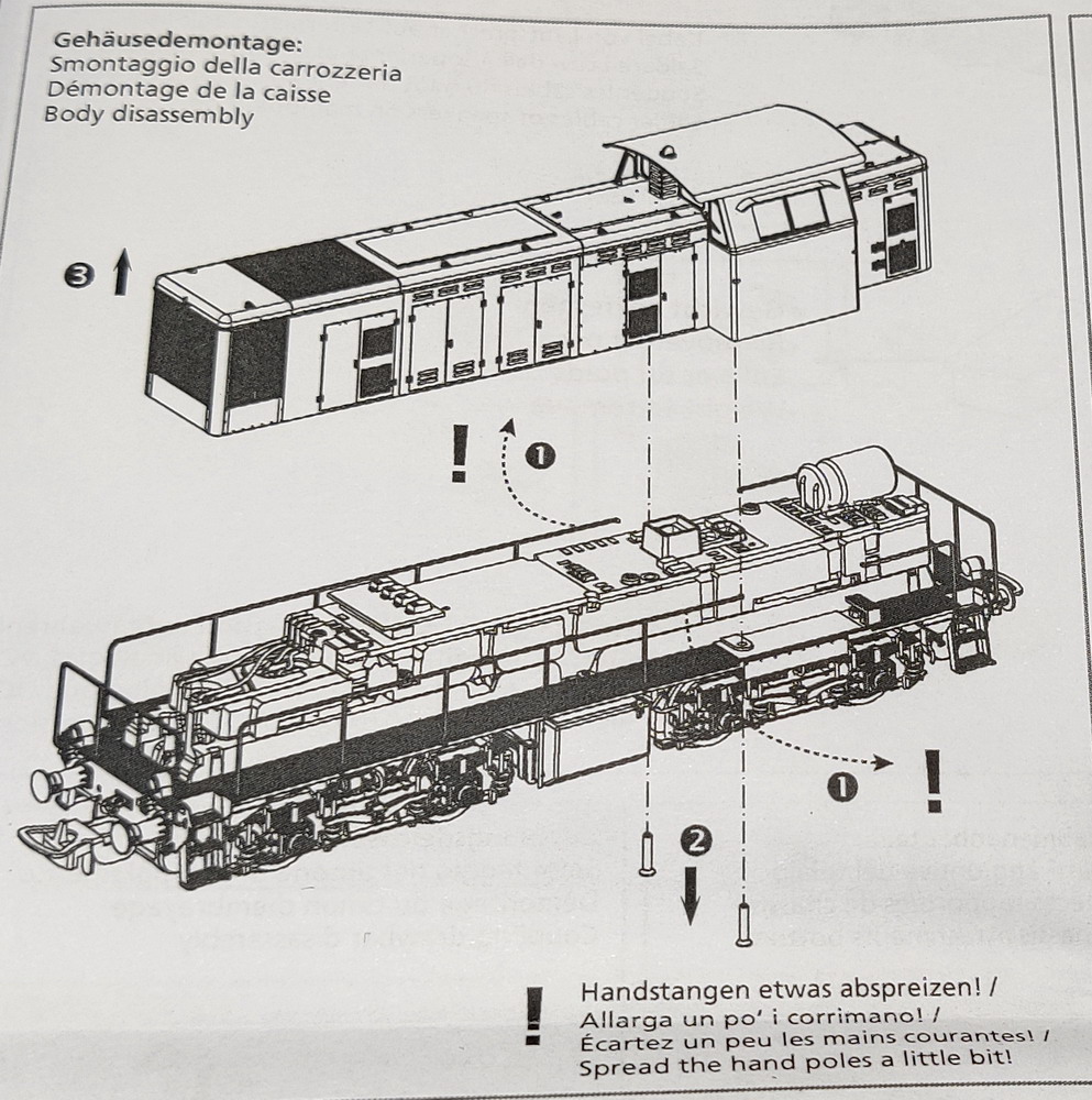

Secondo le istruzioni, mi sembra di capire, che per togliere la carrozzeria vi siano da compiere 3 semplicissime operazioni:
1) Allargare i corrimano.
2) svitare le due viti.
3) togliere la carrozzeria.
MA NON È VERO!
Almeno a me dopo aver tolto le viti la carrozzeria è ancora saldamente al suo posto e non si sposta.
Qualcuno l'ha smontata?

RISOLTO.
Ci vuole una certa violenza!

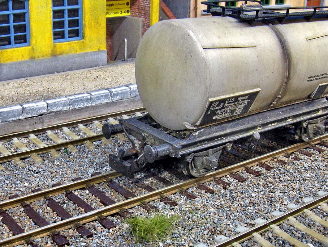

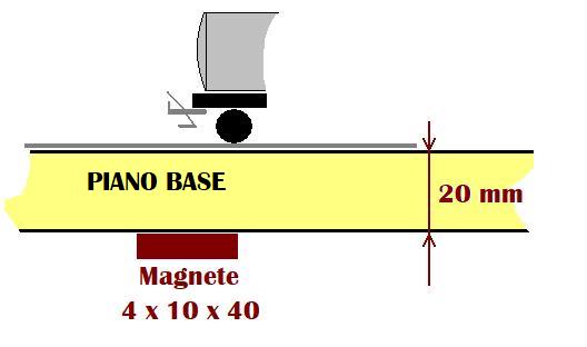

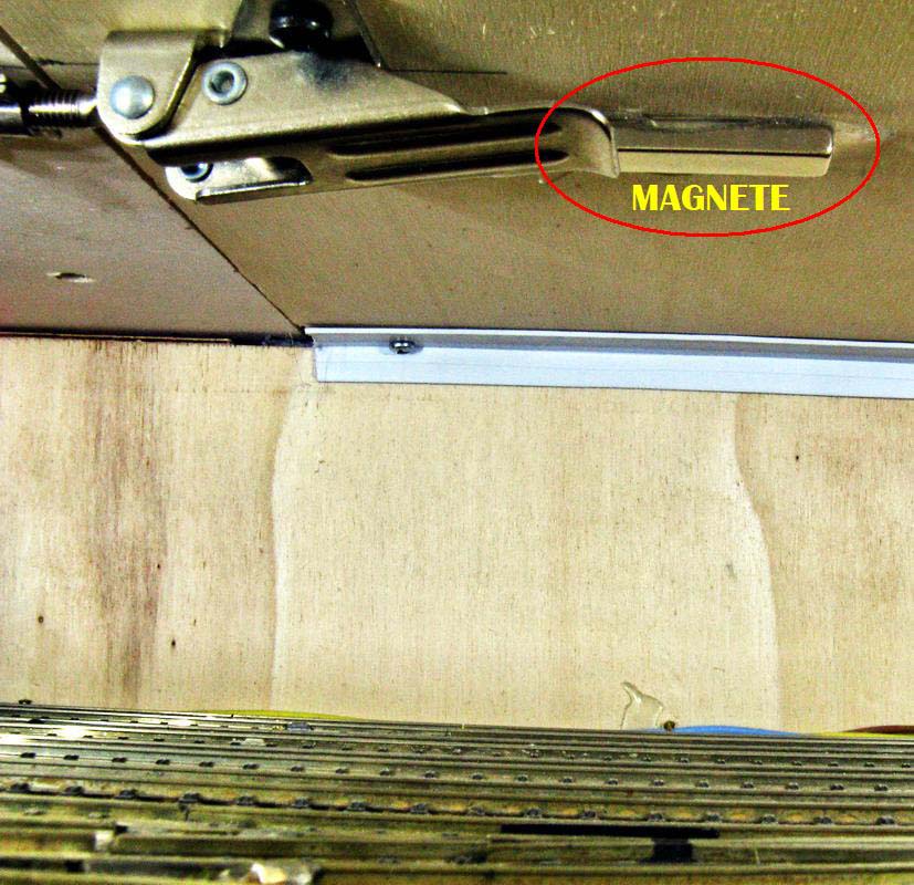

GLI SGANCIAMENTI DI UNA VOLTA.
La Rivarossi è sempre stata un fenomeno, i suoi ganci a bilanciere li uso ancora oggi perché permettono lo sganciamento in un modo molto semplice ed invisibile. Basta che il gancio ad occhiello sia in un punto prestabilito del convoglio, e che questo si trovi sopra ad un magnete, che nel caso di treno spinto anche se solo di 1 centimetro, lo sgancio avviene.
Basta un magnete fissato sotto il piano base con un pezzetto di biadesivo e lo sganciatore è pronto. In questo caso il punto sul piazzale è segnato con un cespuglio d'erba. Bisogna stare attenti a quanta distanza c'è tra il gancio ed il magnete, perché se non sono abbastanza lontani, data la potenza del magnete, si corre il rischio che il treno si sganci anche quando è trainato, e non solo in manovra.
Commento file: Il gancio aperto

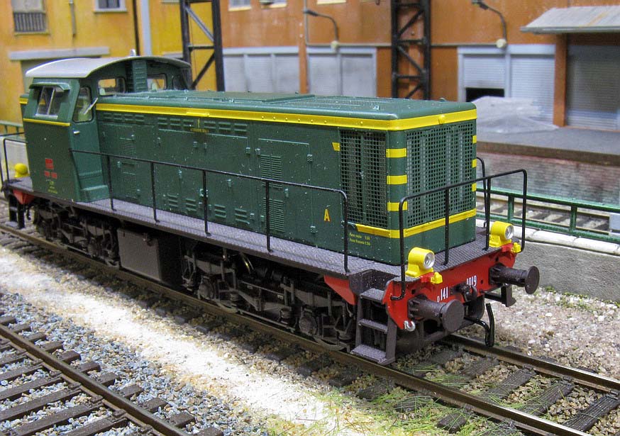

Commento file: Il gancio autocostruito per un minor impatto visivo.
02-sganc.jpg [ 141.37 KiB | Osservato 3218 volte ]

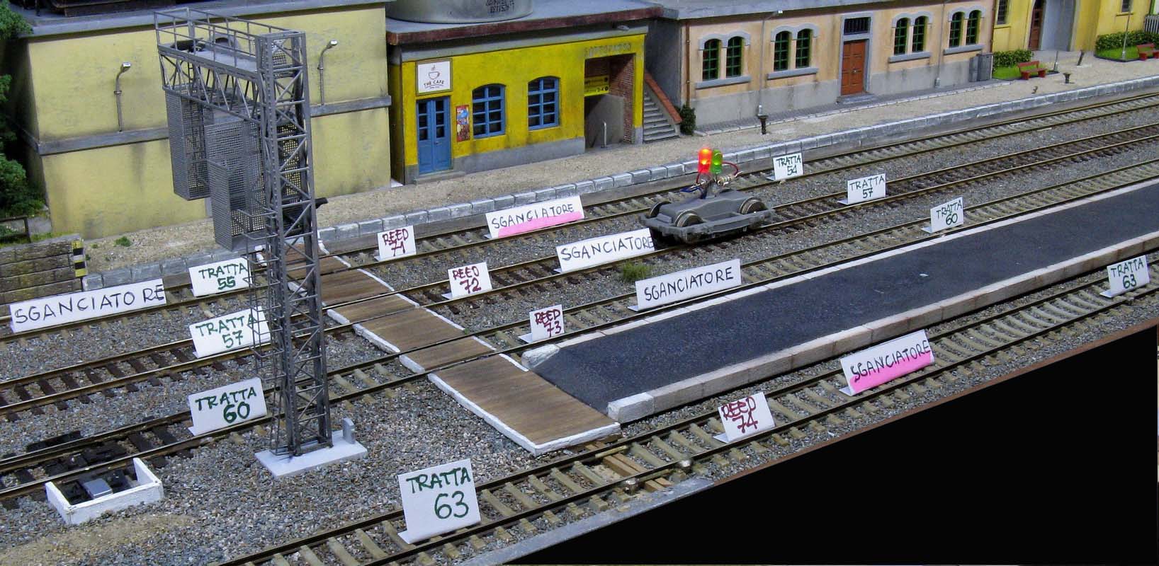

Quando ormai il paesaggio è quasi finito, occorre memorizzare l'esatta posizione di tutte le retroazioni ed altre cose presenti sul plastico, che ad occhio non si notano. Ci si aiuta con qualche dispositivo autarchico. Un discreto numero di cartellini nei punti più significativi, e molte foto su tutta la superficie del plastico, aiuteranno a ricordare anche dopo anni. Il piano schematico dell'applicativo non riesce a dare l'esatta posizione degli enti.
15-05-2026 17-40-01_0008rrrr.jpg [ 223.92 KiB | Osservato 1828 volte ]
MessaggioInviato: mercoledì 15 aprile 2026, 21:22
Messaggi: 2859
Avresti bisogno di occhialini per la realtà aumentata, per visualizzare sul plastico tutti i dispositivi e pedali !!
MessaggioInviato: giovedì 16 aprile 2026, 11:51
Messaggi: 5088
Sul vecchio plastico, con questo sistema, attraverso le tabelle orarie, o come vengono chiamate oggi: "viaggi automatici" su Win Digipet, riuscivo a comporre e scomporre treni sia sulla parte in vista, sia in quella nascosta, nonché manovre, tutto in automatico, ed in 8 anni di esercizio tutto OK. Vorrei provare anche su questo plastico, anche se W. D. 7.1 mi sembra che fosse più semplice di W. D. 2025. Ma sicuramente, ed a maggior ragione, si potrà fare con questo. Perciò non ho lasciato un solo centimetro del tracciato senza retroazioni.
