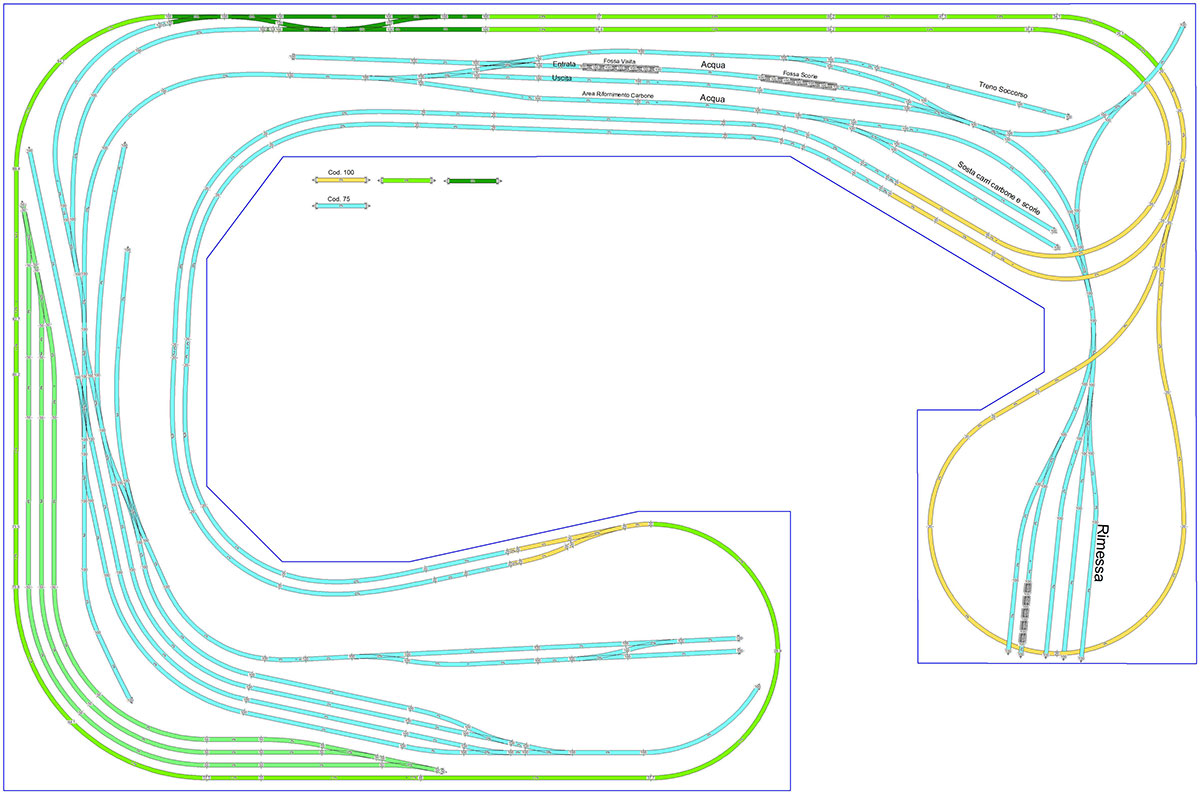

Salve a tutti.
Sono un iscritto da poco e questo è il mio primo argomento.
Ho a mia disposizione una piccola stanza mansardata da adibire alla realizzazione di un plastico. Si tratta di un ambiente di circa 5 mt. per 3 mt., purtroppo con altezza modesta su uno dei lati. Posso posizionare il plastico al massimo a 80 cm. da terra, per mettere un fondo fotografico alto 20/30 cm.
Io amo molto il trasporto merci e vorrei realizzare un plastico a tema senza una stazione per i passeggeri.
Vi allego la bozza del mio progetto che prevede tre aree distinte: una deposito locomotive, una zona con raccordi ferroviari privati in una zona industriale e uno scalo merci.
Confesso che il progetto, dopo mesi di ricerche, bozze, ripensamenti e scontro con la dura realtà dello spazio a disposizione, è la somma di tre distinti diorami con qualche personale adattamento tratti due da proposte presentate sulla rivista Loco Revue (alla quale sono abbonato da secoli) e uno è tratto da una discussione su un progetto di questo forum (le mie competenze in materia di progetti di plastici sono davvero modeste).
L'armamento sarà Peco perlopiù cod. 75 e nelle parti nascoste cod. 100.
La linea di parata, per la maggior parte nascosta (le parti in azzurro), mi serve per far girare i treni in tondo come da bambino e non mi importa se non è ben collegata al resto del plastico.
Sarà elettrificata per veder girare le molte E428 ed E626 che posseggo.
Il resto sarà per manovre e vuole rappresentare il periodo in cui ancora si usava il vapore.
Ho cercato di rappresentare un deposito con tutti gli impianti (qualcosa manca, ma verrà aggiunto in seguito in corso di lavorazione), ma sul punto non sono molto ferrato.
La linea nera rappresenta il fondale.
Ogni suggerimento o critica sono graditi.

MessaggioInviato: domenica 29 marzo 2026, 20:55
Nome: Giovanni
Iscritto il: mercoledì 31 agosto 2022, 20:21
Messaggi: 117
Buonasera,
Il progetto, almeno per me, è interessante e anche l'idea è originale.
Premesso che è solo il proprietario dell'impianto che deve avere la giusta soddisfazione, mi permetto una osservazione: sembra mancare una stazione di smistamento.
Ovvero, in assenza del classico impianto polifunzionale passeggeri-merci , per gestire il traffico occorrerebbe la presenza di uno scalo dedicato al ricevimento dei carri merci provenienti dai vari raccordi , eventualmente provenienti anche da una linea esterna che può essere la linea di parata. In questo scalo di smistamento i carri stessi vengono smistati , manovrati e composti per realizzare nuovi convogli per le diverse destinazioni .
Lo scalo merci, oltre a svolgere la funzione di raccolta e arrivo dei carri, ha anche a disposizione dei binari di partenza e arrivo dai quali hanno origine i nuovi treni.
Forse varrebbe la pena di pensarci per avere un impianto più realistico , giocabile, che in effetti simula un tipo di servizio assai divertente ed esistente nella realtà , come ad esempio la stzione di Roma Smistamento di un tempo.
Saluti e buon divertimento.
Giovanni

Ilde, il tuo tracciato è schematizzabile così :
Piano schematico iniziale.png [ 8.41 KiB | Osservato 3484 volte ]
Come dicevi, è un ovale che si collega a moduli che hai già costruito, deposito locomotive ed altri, che vuoi, giustamente, inserire.
Pandrol ti ha fatto notare che, mancando una stazione merci, o anche solo uno o più binari di presa e consegna, potrebbe non essere agevole utilizzare lo scalo merci coerentemente coi treni merci trainati da e428 o e626.
L' osservazione mi pare utile.
Si potrebbe riadattare il tratto passerella a doppio binario per ricavare una stazioncina, ma occorre tenere presente il fatto che è ad una quota inferiore rispetto a deposito e scalo merci.
Che dimensioni hanno i moduli che già hai e che vorresti inserire ?

MessaggioInviato: mercoledì 1 aprile 2026, 15:49
Iscritto il: giovedì 25 febbraio 2021, 11:52
Messaggi: 26
Collegando il terzo binario (dal basso del disegno) della linea di parata allo scalo e modificando un poco lo schema dei primi due binari (lato sinistro) dello scalo, si otterrebbe una via "passante" a singolo binario con qualche somiglianza con La Spezia Migliarina, ad esempio.
Volendo potrebbe anche diventare a doppio binario, ma forse si sacrificherebbe troppo lo scalo.

MessaggioInviato: martedì 7 aprile 2026, 16:44
Messaggi: 1447
Buon pomeriggio.
Lo schema è interessante, e mi sono divertito ad analizzarlo sotto il profilo della funzionalità.
Ecco le mie osservazioni:
- stazione merci: manca a mio avviso una coppia di binari per arrivo e partenza dei treni. i binari a disposizione sono piuttosto corti, più a misura di tradotta che di treno completo, in contrasto con le dimensioni ampie del deposito locomotive, che fa intendere un traffico notevole.
- collegamento stazione merci- linea: il collegamento, in galleria, permette solo di "immettere" un merci in senso orario e ritirarne uno che circola in senso antiorario. Insomma, un merci messo in circolazione dallo scalo alla linea, è destinato a girare all'infinito. Sarebbe bene prevedere almeno un cappio di ritorno. A tale scopo, all'altezza della curva di estremità della linea lato deposito, si può pensare ad una bretella che permette di invertire la marcia sotto il deposito stesso.
- stazione nascosta e linea da parata: non capisco il senso delle tratte a semplice binario sulla passerella: a che serve il doppio binario a vista se, poi, la marcia dei treni resta condizionata dai due "imbuti" a semplice binario? Inoltre i tre binari di sosta mi sembrano pochini, considerato l'impegno nelle due direzioni: un treno dispari, uno pari, un terzo binario necessario per i liberi transiti.... penso che qualche binario in più non faccia male.

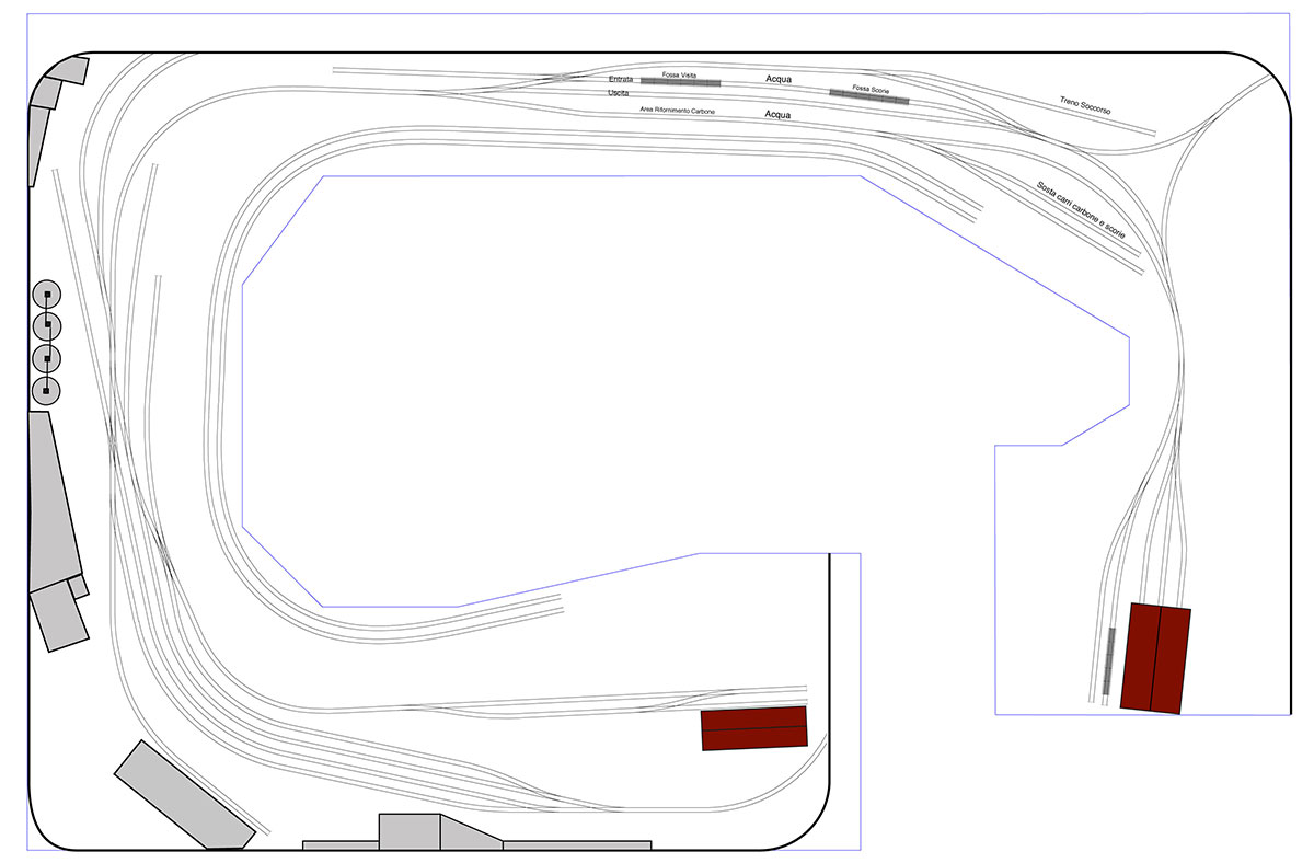

Nome: Luca Filicori
Iscritto il: martedì 23 dicembre 2025, 17:22
Messaggi: 4
Ringrazio tutti per le risposte e i suggerimenti.
Ho fatto alcune modifiche radicali al progetto, che vi sottopongo.
Con riguardo ai vostri suggerimenti:
@Pandrol: ho aggiunto un abbozzo di scalo merci un minimo articolato, e per fargli posto ho di fatto eliminato i raccordi industriali.
@ste.klausen21: non ci sono moduli da inserire si tratta di un plastico totalmente ex novo.
@A Federici: con le modifiche ai tratti nascosti dovrei aver risolto i problemi legati al senso di marcia.
Allego anche un'immagine di come dovrebbe essere la parte a vista del tracciato.
Fatemi sapere le vostre opinioni.
Luca

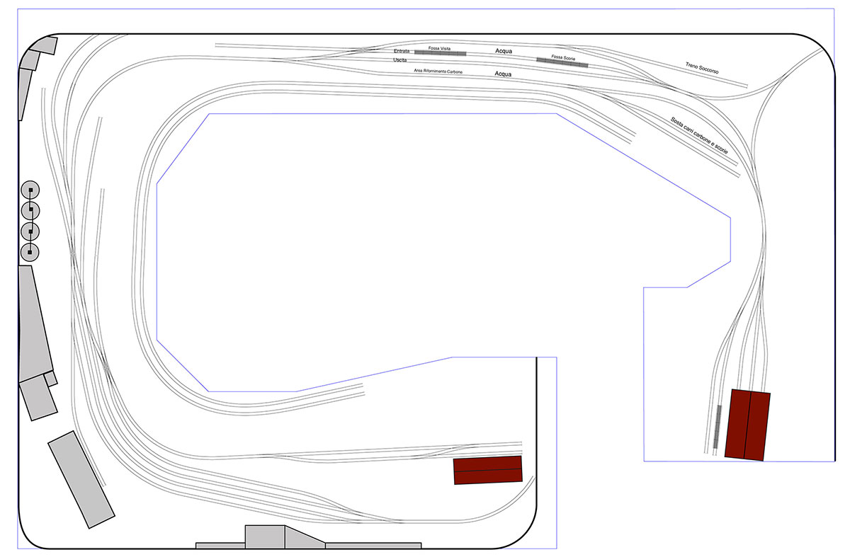

MessaggioInviato: mercoledì 15 aprile 2026, 19:05
Nome: Carlo Lagomarsino
Iscritto il: venerdì 25 novembre 2016, 10:13
Messaggi: 127
Località: Genoa
Se posso permettermi... i treni merci arrivano su uno dei 4 binari del fascio arrivi/partenze, ma poi smistare i carri verso le varie destinazioni (Magazzino Merci, Industria A, Industria B) diventa complesso, a meno di impegnare i binari di linea o il binario di accesso al deposito.
Le due aste di manovra A e B sono rispettivamente collegate ai binari 1/2/MM e 3/4/Industria A). Un'asta di manovra nella posizione indicata dalla linea verde avrebbe accesso a tutti e 4 i binari del fascio arrivi e partenze, al MM e all'industria A, semplificando notevolmente le manovre.

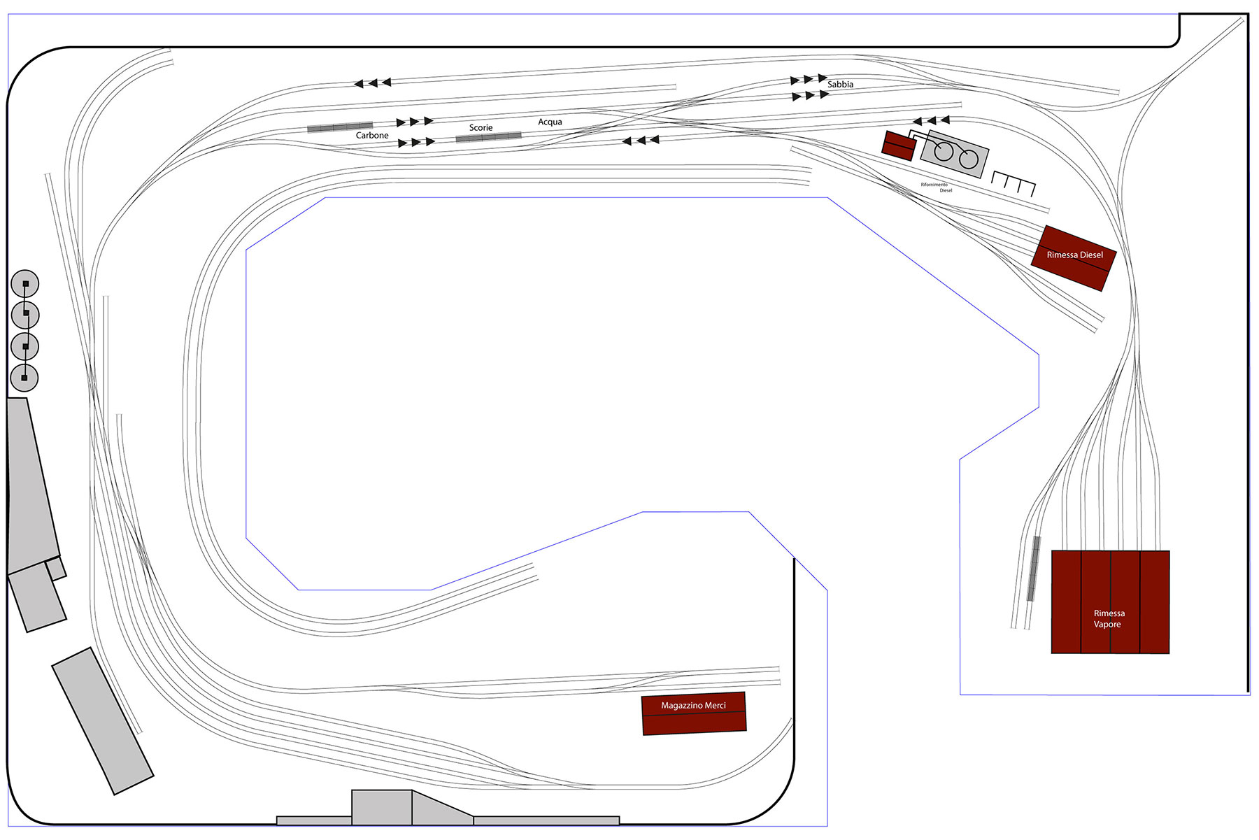

Nome: Luca Filicori
Messaggi: 4
Ho seguito le tue indicazioni.

Nome: Luca Filicori
Messaggi: 4
Ultime modifiche
