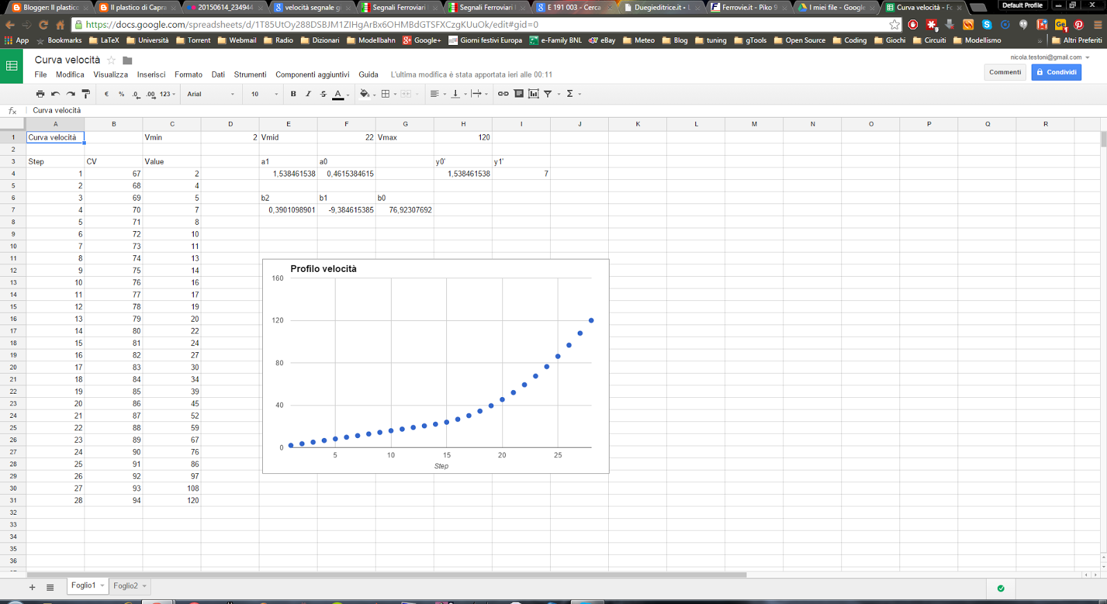

Ottenuti i valori giusti, mi sono scritto un foglio di calcolo con Google Documents che imposta una curva lineare per gli step 1-14 ed una curva quadratica per gli step 14-28. Ho fatto in modo che la pendenza della curva allo step 14 per entrambe le metà della curva sia la stessa: in questo modo non si nota alcuno scatto al passaggio tra i due regimi.
Impostare la velocità per la E 190 322 CFI, che monta un Lenz STANDARD+ è stata una pacchia. In pratica mi sono ritrovato con un valore di 4 per i 4km/h, un valore di 30 per i 30km/h e di 160 per i 160 km/h. Una favola!! La E 191 003 FuoriMuro, che invece monta un Esu LokPilot 4, è stato decisamente più ostico.
